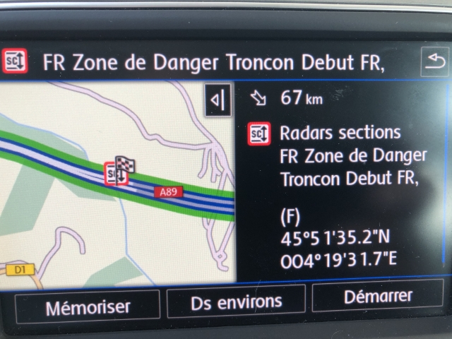

Finalement le comportement du pack "FR_DM2&3TS_0719" est aussi bizarre que celui du pack "FR_DM2&3_0719". En fait certains radars sont parfaitement signalés et déclenchent bien le bip qui va avec. Par contre, certains autres sont bien affichés sur l'écran mais ne provoquent aucun bip d'alerte. Par exemple, les deux radars de tronçon ci dessous sont parfaitement "muets". Je suppose qu'il y a une explication logique au niveau de la base de données ? :roll:
