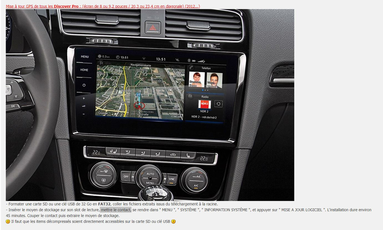

Bonjour à tous ,
Je n'ai pas réussi à trouver le sujet avec une réponse qui m'aide donc je me tourne vers vous en espérant un miracle . Alléluia
J'ai voulu procéder à la mise à jour de mon GPS en me servant du topic de NOUNOU74 et rien ne se passe comme prévu.
j'ai commencé par télécharger la mise à jour via l' url direct sous la photo pour celle qui me concernait.
je l'ai décompressé et mis dans la carte SD en ayant supprimé , sans formater , l'ancienne version .
Je me retrouve avec un message qui dit que les données ne sont lisibles .
Due puis-je faire s'il vous plaît . ?? Merci beaucoup

Bonjour , suite à mon message de demande d'aide , j'ai entrepris la lecture des 10 premières pages du sujet dédié et j'ai finalement re-téléchargé la mise à jour que j'ai décompressé avec 7zip .
Et là , tout s'est bien passé. la mise à jour est nickel , le GPS reconnait ma rue qui a seulement quelques années . Cool . Merci pour le boulot et le partage , bon dimanche
