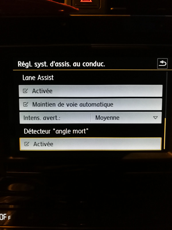

c'etait le premier scan,plein de defauts.
en effet,j'ai effacé tous les codes defauts,et refais hier soir un autre scan,je te l'envois dans un instant.

ci joint le scan hier soir

Message par chahrichakib » 11 août 2019, 04:15
ok greg.
j'essayerais demain en applicant ton codage.
ésperons que ca va activer le le lane assist.
je vous tiendrais infomé.
encore merci pour le support.
chahrichakib
Membre Bronze
Membre Bronze
Messages : 86
Enregistré le : 27 juil. 2019, 23:13
Voiture : golf 7 2.0 tdi exclusive version usa
Localisation : maroc
Re: Retrofit camera frontale golf VII
Message par chahrichakib » 11 août 2019, 22:03
bonsoir greg.
il est vrai qu'il faut toujours perseverer,et ne jamais baisser les bras.
finalement ,en appliquant le codage ci joint, et avec un peu de patiance, j'ai réussi a activer le lane assist avec succes.
un grand merci a toi,et au forum pour le support dont j'ai bénéficié.
voici le codage que j'ai appliqué,pour toute information utile:

bit 4 Activer l’aide HCA installée
Sélectionnez  5F (électronique de l'information)
Adaptation  -> fonction 10
Canal (49) Liste des fonctions de sélection du véhicule BAP-LDW_HCA_0x19
Définir la valeur sur Activé
Canal - (21) Menu de sélection du véhicule Operation-menu_display_Lane_Departure_Warning
canal (23) Menu du véhicule Operation_menu_display_Lane_Departure_Warning_over_threshold_high
un petit repos,et je m'attaquerais au sign assist.

j'ai essayé d'appliquer le codage de ton tuto pour activer le sign assist.
au bout de la 2eme configuration (je pense), un message au tdb"impossible de reconnaitre panneaux de signalisation",qlq cose comme ça.
ok,je me dis que l'option est activée.
a la 3eme configuratiin ,je pense,du codage en question,j'ai un message"lane assist désactivé".
en plus,au menu assistance conduite du discover,j'ai 2 options ajoutées
- detection panneaux signalisation
- un menu retroviseur( rabattement,abaissement mirroir passager en recul arriere...etc)
en fin de coding,je m'appercoit que le lane assist est impossible a activer,comme tout a fait au début.
j'ai fait de nouveau le codage lane assist,nickel,au menu,j'ai toujours sign assist,mais impossible de l'activer.
de plus,le menu concernant retroviseur gauche a disparu du menu du discover.
voila ou j'en suis.
une idée?

j'ai pu recoder de nouveau lane assist.nickel
j'ai ensuite coder le sign assist,j'ai l'option au menu discover.sur odb,un message "fonction reconnaissance panneaux de signalisations actuellement limitee ", je suppose que c'est du au fait que j'ai le discover media.
je l'est teste aujourd'hui sur route,les panneaux de limitation de vitesse s'affichent sur l'ODB,sauf que les panneaux affichés ne sont pas en couleur,ils sont blancs.
y'a t il une manip a faire pour les afficher en couleur?
j'ai vu qlq part sur le net,avec photos,affichage des panneaux en couleurs sur l'ODB,meme avec le discover media.
