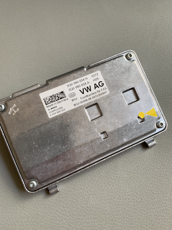

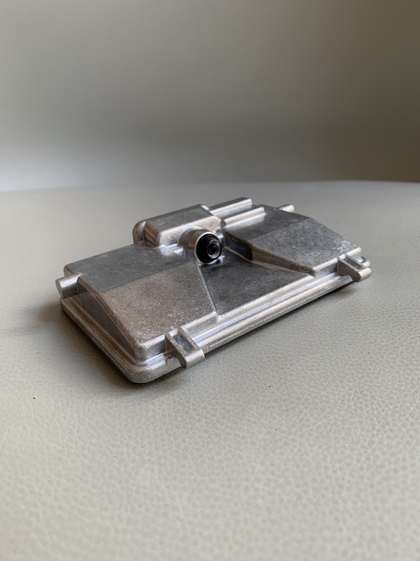

Cette annonce est pour ceux qui veulent avoir le TRAFFIC JAM ASSIST !!!
Je vends une autre caméra frontale
Cette caméra peut effectuer les aides suivantes :
Lane assist
Light assist/dynamic light assist
Sign assist
Traffic jam assist + emergency assist (déjà intégrés et fonctionnels)
Version de la caméra :
3q0980654H
Hardware : H09
Software : 0272
Prix : 165€
Modifié en dernier par Greg607 le 20 juil. 2019, 22:34, modifié 3 fois.

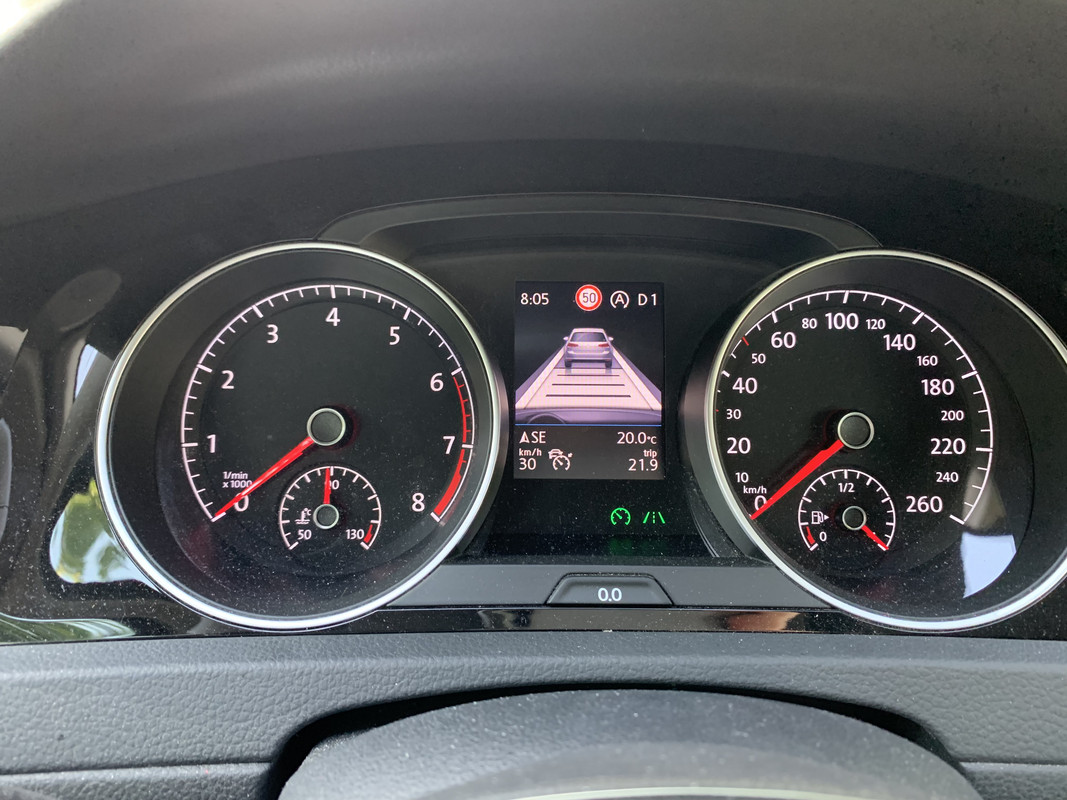

Dernière mise à jour de ma caméra le Traffic Jam Assist ;)
