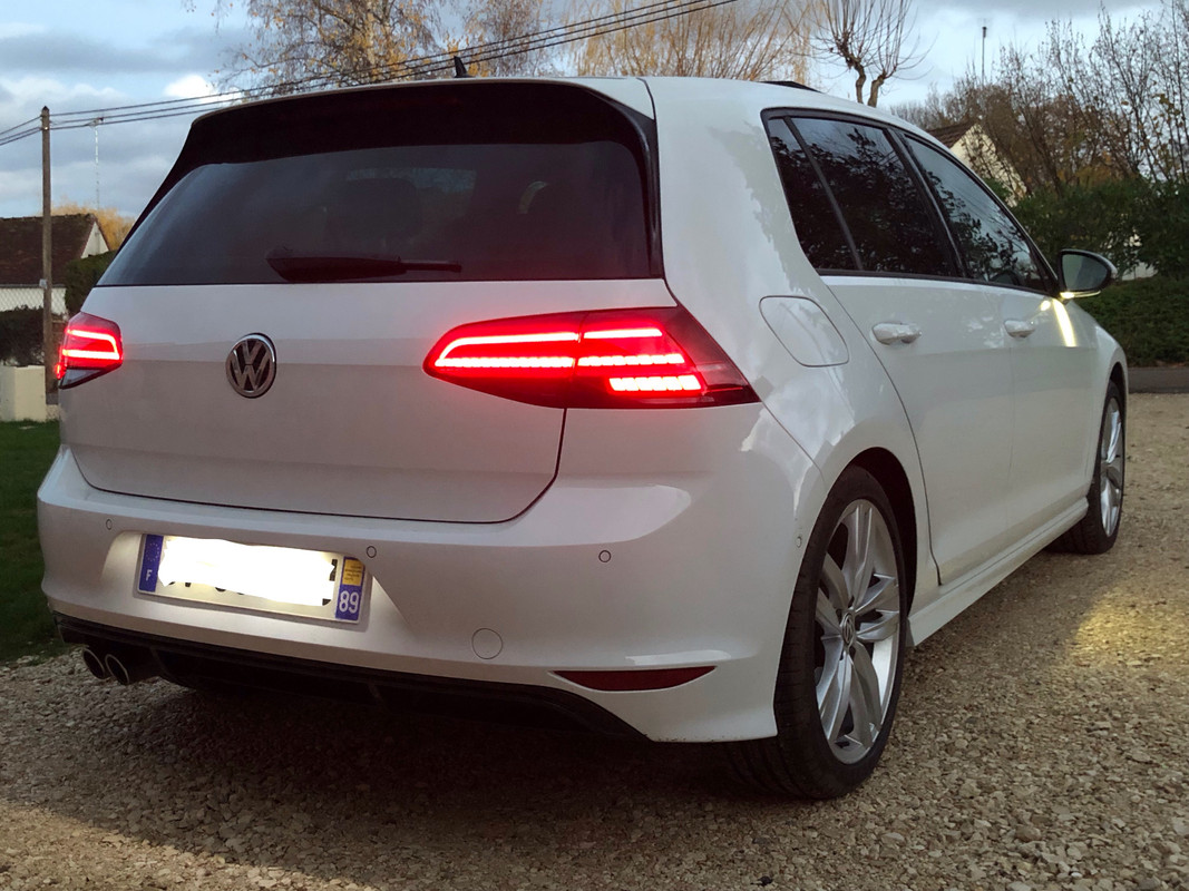

Bon voici une photo avec les feux facelift sur ma voiture après un petit lavage.
J'ai une vidéo a montré, malheureusement j'ai la flemme de caché ma plaque d'immatriculation :tantpis

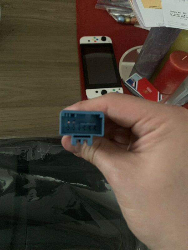

Bonjour tout le monde , j'ai un petit soucis je vien d installer mes phares dynamiques mais les phares qui sont sur le coffre ne clignote pas di tout mais les phares sur la carroserie exterieur oui je sais pas d'ou vien le soucis .
J'ai acheter les phares il y as bien 4 adaptateurs sauf que les connecteur ne vont pas sur la prise de la voiture donc je comprend pas trop le probleme , si une personne saurait m'aider .
J'ai un vag com 18.9 si il faut .
Merci a vous :D

Slt, as tu fait le pontage des feux extérieurs vers ceux intérieur ?
Peux tu envoyer des photos de tes fiches ?

Bonjour a toi , oui biensure voila la fiche d'un coté c'est bleu et de l'autre c'est noire comme sur les photos :)
Non j'ai seulement brancher sur les fiches d'origine vu que c'est vendu comme plug & play :/
Merci a vous :study: :study:

voilà le tuto que j'avais réalisé pour le passage de mes halogènes vers les feux led phase 1 (même chose à faire pour ceux facelift)
le pontage est obligatoire + codage
TTK22 @ [TTK22] Golf 7 1.6 TDI 110 Bluemotion Technology FAP - FINITION LOUNGE – Blanc Pur
les connectiques noires c'est pour relier sur ton faisceau d'origine et les connectiques bleues c'est pour relier tes nouveaux feux
Dasce23
