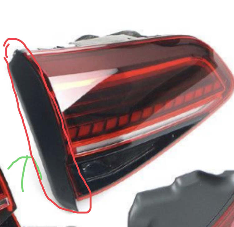

Arf c'est la m..... Je vais devoir bosser… j'ai reçu mes feux arrières dynamiques. Le truc c'est que je n'est que 4 fils qui arrivent de ma voiture et il en faut 6 pour le connecteur du feu. Je suis bon pour un montage complet avec les câbles…
Et c'est quoi le "codage" ? qui fait ça ?

Message par TTK22 » 31 janv. 2019, 22:59
Tu as regardé mon tuto ?
http://www.forumgolf7.fr/forum/viewtopi ... 00#p293134
Tu n'a pas les mêmes connectiques que moi ?
Le codage il faut que tu trouve quelqu'un qui pourrait te le faire près de chez toi. Ou acheter un odbeleven ou vagcom

A priori non. Mais je vois seulement tes photos. Moi c'est une phase 2 de 2018 avec déjà des feux led de base, les classiques. J'ai acheté les feu led dynamic de la Golf R actuelle. Ca change quelque chose ?

Ah oui c'est vrai, alors là je ne pourrais t'aider... Essaye de trouver quelqu'un qui est à été dans la même situation que toi...

Juste une derniere chose. Tu n'avais pas de cable à passer de l'avant à l'arriere (BCM au coffre ?)

non, pas eu besoin
