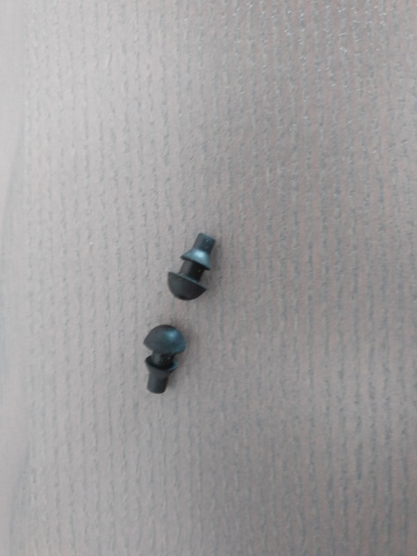

Merci pour ce tuto réalisé avec soin. Je suis débutant et j'ai pu réaliser toutes les étapes sans problème. Adieu l'odeur de vinaigre que j'avais 😃
Par contre, en remontant la boîte à gants, j'ai trouvé ces 2 petites pièces, je ne sais pas d'où elles proviennent et ou les replacer, qqu'un pour m éclairer 🤔?

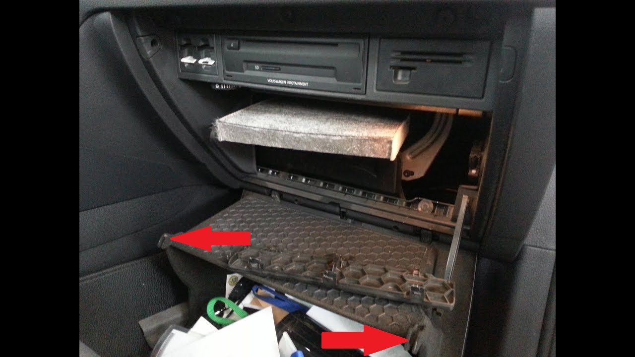

:coucou: Ce sont les "boudins" d'appuie de la boite a gants, ils ont du partir lorsque tu as du basculer la boite pour accéder au filtre. Regarde bien quand tu arrives à l'étape quand tu ouvres la boite a gant, puis tu dois appuyer sur les deux ergots de maintien et là, la boite bascule, tu verras il y a deux petits trous aux extrémités, c'est là que tu places les pièces que tu as retrouvés
localisé avec les flèches rouges (ceci n'est pas ma boite à gants)
le bout arrondi a mettre coté intérieur de la boite ;)
