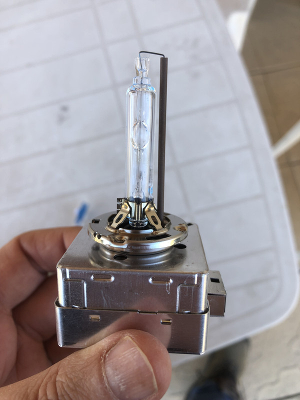

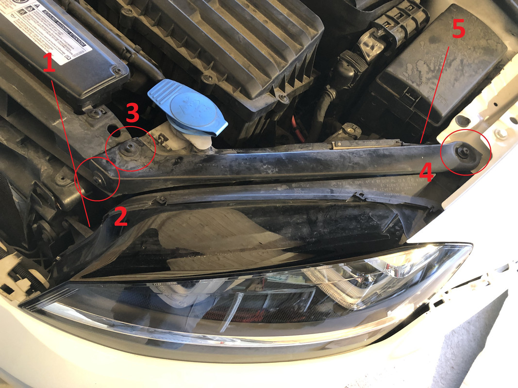

Et voila, c'est fait j'ai changer mon ampoule et du coup j'en ai profité pour faire quelques photos.
Voici le tuto de Joune agrémenté des photos:

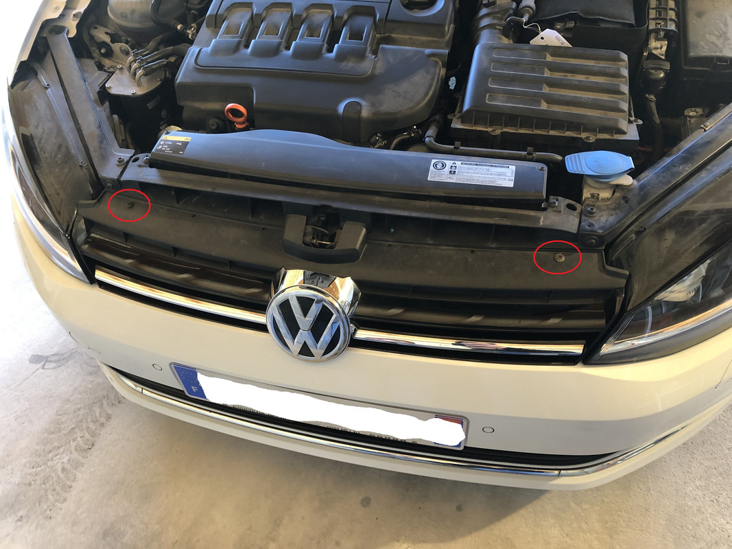

1) démonter la calandre
2) retirer les vis dans le passage de roue (une vis en dessous de l'auto.) tourner les roues afin d'avoir un accès plus facile.
3) retirer la barre transversal qui passe au dessus de l'optique. (2 vis aux extrémités)

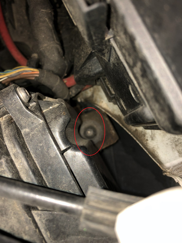

4) deviser les vis de l'optique, attention une vis ce trouve caché derrière le pare-choc du côté de l'aile.
Pour cela vous devez déboîter une partie du pare choc en commencent par l'extréminité du pare-choc ce trouvant côté passage de roue.
J'ai dû chipoter un peu pour pouvoir dé clipser le pare-choc pas très facile et on a toujours peur de casser une partie.
5) Glisser un tournevis entre le pare-choc déboîté, je vous conseilles d'être à deux pour réaliser cette opération, afin de pouvoir dévisser la dernière vis de l'optique.
6) débrancher le câble de l'optique
7) sortir l'optique en tirant vers vous, celui-ci est clipsé sous le pare-choc, il faut donc jouer un peu avec pour pouvoir l'extraire.
dévisser les vis de l'optique pour accéder à l'ampoule

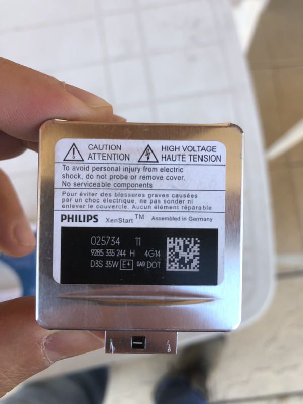

Pour info voici l'ampoule d'origine:
et celle que j'ai monté:
GOLF VII 2.0 TDI 150 DSG CARAT
