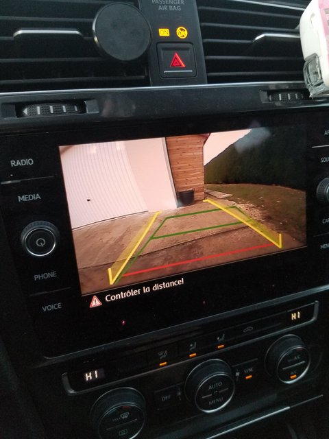

Re: pb camera de recul discover media
Message par rudy77 »
rudy77 a écrit : 25 janv. 2021, 18:23
Bonjour a tous, voila je vous expose mon souci, j'ai installé une camera de recul sur ma golf, et mon probleme est le suivant :
Je perd l'image au bout de quelques secondes..., tous ce passe comme prévu, la camera se déclanche bien au passage de la marche arrière, je reçois bien une image mais après quelques seconde (environ 10sec) tous s'eteind, j'ai testé le 12v au moment ou elle se coupe résultat j'ai toujours du 12, j'ai pensé a vcds, mais apres verification elle est bien activé (byte 19 et case numéro 4 coché)
ci dessou les images
Voila le résumé en claire
