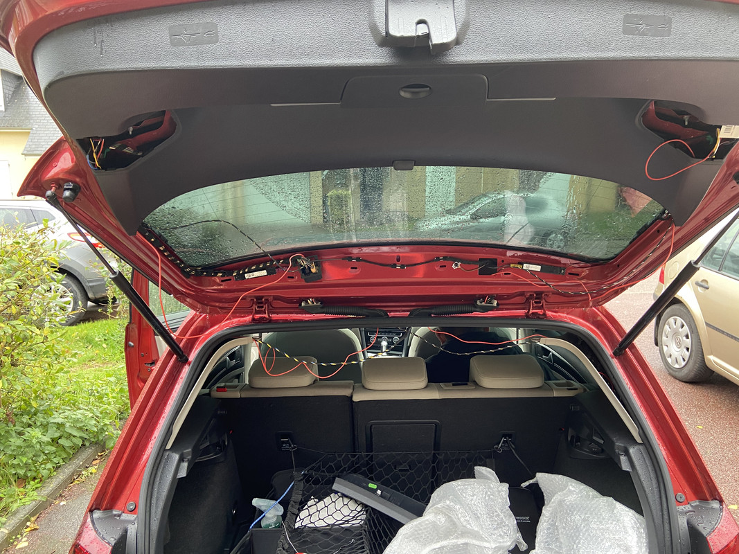

Encore une qui est passé de l’halogene à facelift

:coucou: Abdel belle réalisation encore ;)
Tu as les codages ? Tu sais si toutes les BCM savent le gérer ?
Après relecture je pense que tu as raison il vaut mieux repartir sur une install oem avec branchement aussi sur la BCM mais sans codage c’est complexe ;)

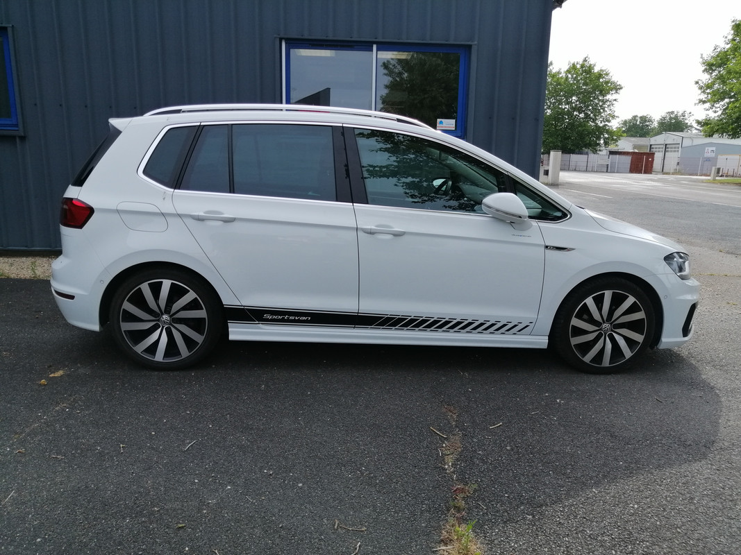

Je possède une Golf Sportsvan R-Line de 2016 avec des feux arrières halogènes. J'ai mis les clignotants dynamiques dans les rétros t je souhaiterais changer les feux arrières pour des LED avec clignotants dynamiques. J'ai cherché un peu partout et je ne trouve rien pour la sportsvan.
Je me demande si l'opération est bien possible ?
Si quelqu'un a une idée je suis preneur, en attendant voici une petite photo..

Jamais vu de feux dynamiques sur la sportsvan a moins que je ne me trompe.
Je sais qu'a l'avant la finition Rline a des phares xenons mais a part ça jamais vu de feux dynamiques
