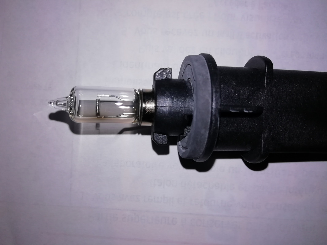

pour revenir à mon probleme d'ampoule de jour sur ma golf 7 gti c'est du H21w.
Je voudrais mettre une ampoule plus puissante car là c'est vraiment pas terrible on dirait une lumiere de lampe de poche des années 80!!!!
Je mets une photo de l'ampoule demontée ,ça va c'est facile à enlever d'un coté mais coté batterie ça l'air un peu galere sans rien démonter!!!

Re: [Tuto] changement ampoule AB veilleuse+phare et croisement
Salut a tous
Je voulais savoir si je peux mettre ce type d'ampoule sur ma golf 7 gti : ampoules led h21w à 10 led CREE BLANCHE MODELE DUAL 50W pour remplacer mes ampoules feux de jour halogene comme la photo du haut;
Savoir si c'est efficace et surtout si ça chauffe pas trop dans les phares et sans defaut OBD
MERCI
MERCI
comme ça on va avoir du mal à t’aider
Il faut que tu prenne des h21w led canbus pour pas avoir d’erreur elle seront en toute logique plus lumineuse que des halogènes.
Salut à tous
Pour revenir à mon changement d'ampoules pour mes feux de jour d'halogene en LED,J'ai recu mes ampoules led adaptées à mon phare.
Donc nickel coté passager ,juste un cache à dévisser,débrancher la prise et sortir l'ampoule ça prend 5 minutes
Par contre l'autre coté j'ai enlevé la boite à air ,le "goulot" du lave glace et quand tu devisses le cache c'est totalement different l'ampoule feux de jour est dans le fond avec une sorte de languette en plastique,impossible de la sortir avec ce moyen ,je pense qu'il faut enlever le phare donc je laisse tomber ça restera avec mes feux de jour halegene" à la con"
