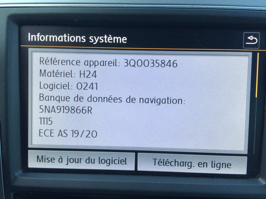

Je me permets d'intervenir (pour la 1ère fois sur ce forum !) pour demander de l'aide.
J'ai lu (quasiment entièrement) les 70 pages de ce post, mais je bute quand même.
J'ai un Discover Media 2 (dans une Polo de 2015)
J'ai essayé les POI de Looping (Bravo et merci à lui pour ce travail), et ça fonctionne.
J'ai cependant 2 soucis
- je trouve que la distance est vraiment trop courte avant le radar
- le "gloup" est quasi inaudible. J'ai pourtant réglé à 5 (6=mute) l'abaissement de la radio par rapport au GPS.
J'ai essayé les POI de Athon (merci à lui également pour le travail fourni) qui justement propose un gloup plus fort, et une distance plus importante, mais mon DM2 n'en veut pas il redémarre à chaque fois sans que l'ajout se fasse.
Est ce que quelqu'un pourrait m'aider ?

Il y a une case à cocher dans les réglages des instructions de navigation

Et le niveau sonore du gloup est défini par celui des instructions de navigation. A ajuster en même temps que celui que tu as déjà réglé, la baisse du niveau de la radio pendant les instructions de navigation. En fait le truc à savoir et qui n’est pas évident, c’est que le gloup est considéré comme une instruction de navigation. Et qu’il est actif même quand il n’y a pas de navigation en cours. Clair?
