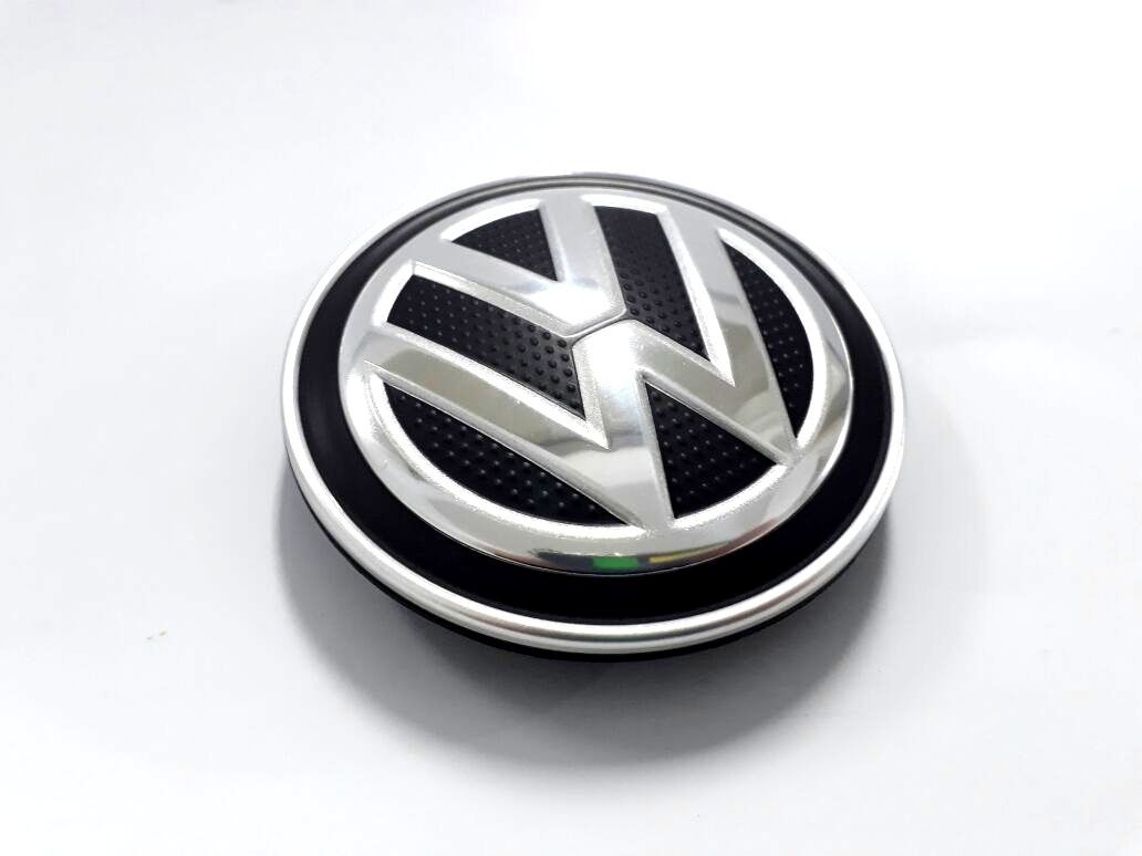

titi73 a écrit : 14 avr. 2019, 12:04
J'ai bien cette référence sur mes Aspen en 16" :
T'as de la chance, j'ai retrouvé une photo des Durban du début d'hiver, on voit la référence du centre c'est bien la même :
Bonsoir merci pour ton aide du coup j’ai acheté les 4 cache moyeux chez vw 22€50 pièce :(
Pour un simple cache je trouve ça excessivement chère multipliée par 4 :(
Re: 15, 16, 17, 18, 19 pouces...Choisir la taille de ses jantes et pneus
Bonsoir,
Très cher 22€50 pièce je trouve :pale: .
Perso j'en ai acheté récemment (je ne sais pas si c'est la même référence) pour des jantes: 2 pour des jantes Lugano à environ 10€ pièce (remisés) et 4 pour des jantes Audi (logo VW) à 50€ les 4 (sans remise).
Je ne pensais pas qu'on pouvait trouver de telles différences sur ce genre de pièce entre selon la concession :shock:

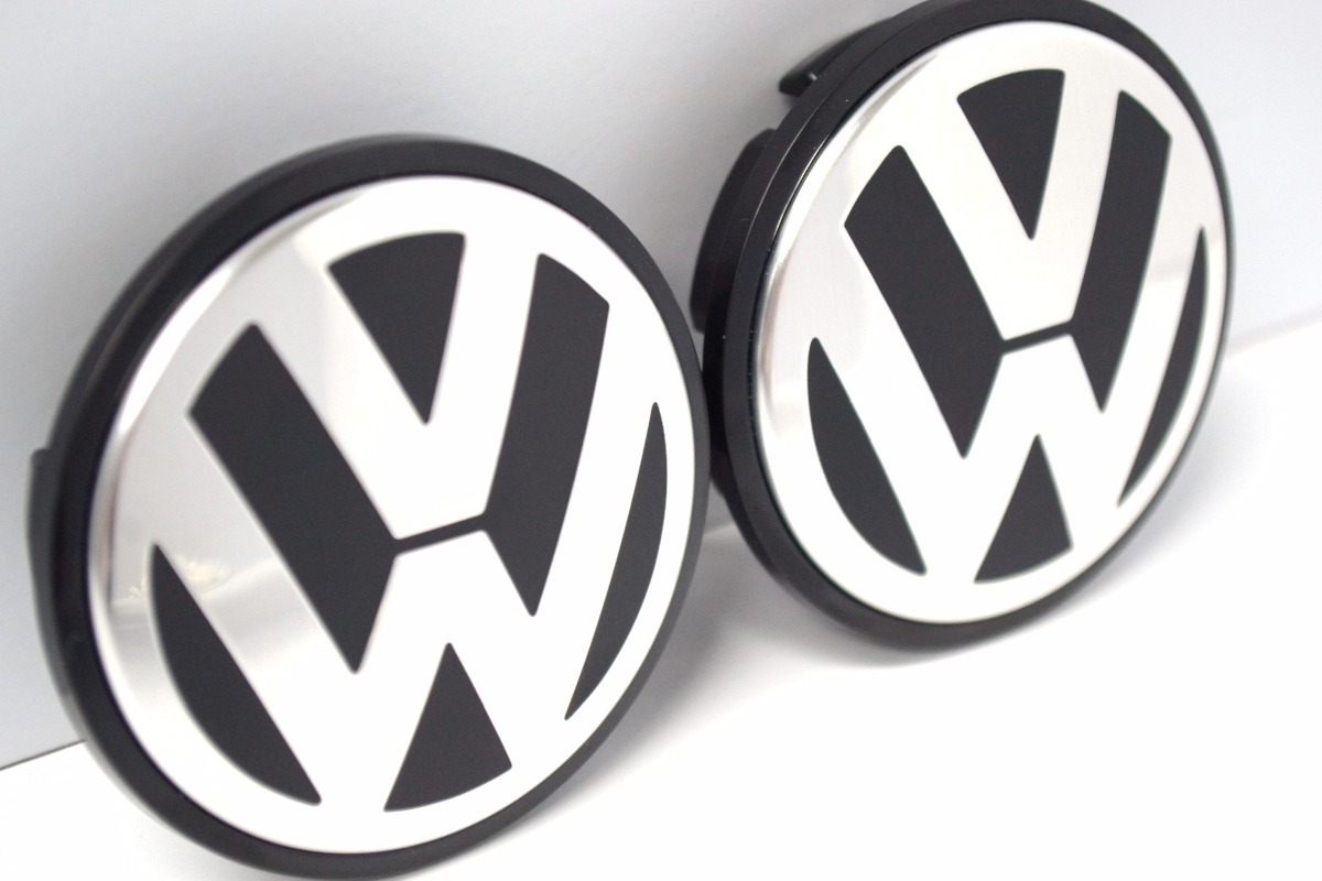

Messages : 6456
@ Golf7091,
Si cela peut te rassurer, le prix que tu as payé est dans la fourchette haute, mais cela n'a rien de surprenant. J'en ai commandé un l'an passé en CC et il m'est revenu 20,86€.
Ref : 5G0 601 171 XQI
On peut le trouver moins cher en Allemagne, mais avec les frais de port ça reviens sensiblement au même prix donc pas de regrets à avoir :
https://shop.ahw-shop.de/nabenkappe-ori ... ber?c=4131
Celui vendu à une dizaine d'euros est l'ancien modèle pour Golf 6, Scirocco...Je les ai aussi sont mon pack hiver et je peux te confirmer qu'il sont plus cheap que le nouveau modèle. Par ailleurs les dimensions ne sont pas tout à fait les mêmes, ce dernier est un peu plus large au niveau des clips, j'ai essayé de les monter sur mes Dijon mais ça ne rentre pas.
Ref : 3B7 601 171 XRW
Ils sont vendus à 9,90€ sur le même site Allemand :
https://shop.ahw-shop.de/vw-nabenkappe- ... elge?c=945
