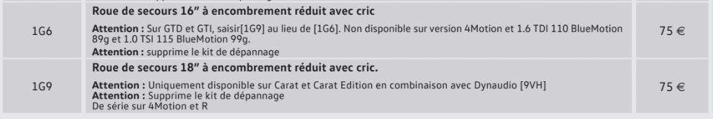

Il ne faut pas oublier que la galette reste une roue temporaire avec une vitesse maxi de 80 km/h.
Précision, sur les versions dites "non sportive", même équipées d'une option en 18", la roue de secours galette n'était plus livrée en 18" mais en 16", la galette en 18" n'étant alors livrée qu'en combinaison avec le système Dynaudio, le caisson se logeant dans la roue de secours. Cette modification a dû être actée en 2016 je crois.
Avril 2015 :
Mars 2016 :
C'est vrai qu'en 2014 je l'ai tellement potassé le guide des tarifs que je connaissais les codes options de ma configuration par cœur, j'ai d'ailleurs presque soufflé les réponses au vendeur quand il ne savait pas :roll:
titi73 a écrit : 13 mars 2014, 20:14
Options:
pack Sport Carat code SPK
roue de secours galette 18" pour pack Sport code 1G9

Merci pour cette précision, je ne le savais pas. :Top:
C'est d'une clarté pour un client lambda ! :shock:
