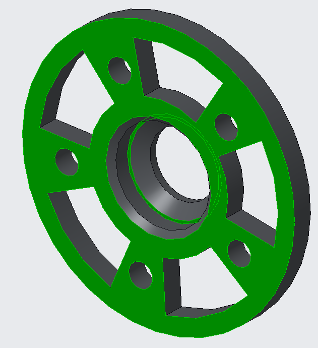

J'ai changé mes plaquettes ce matin, j'en ai profité pour mesurer mon moyeu, j'ai 12mm à l'avant, il faut vraiment pas descendre en dessous !

sinon, bien prendre la mesure du moyeu central qui sort du disque car perso j'ai pris approximativement et résultat, ça casse .
pour mon cas, cela mesurait 15 mm, et j'ai mis du 13 voir 12 car chez Artmotoren, la cale est affichée 13 mm et dans le descriptif j'ai lu 12mm :tantpis
du coup je cherche à vendre mes jantes ET 48 pour éventuellement remonter des ET 35 ou ET 40 pour retrouver des jantes à la limite des ailes et éviter les cales, . si la vente ne se fait pas, je prendrai bien des cales de 16mm .

De toute façon, tu ne peux pas mettre moins devant ou alors ce sera ave des cales plates (sans centreur) car le moyeu de roue dépasse de 11-12mm
Alors que le 16 derrière, il reste encore de la marge.

Au début j'étais parti pour mettre du 10 à l'avant et du 16 à l'arrière. Mais après vérifications, il est pour moi impossible de mettre moins de 12mm à l'avant avec des cales avec centreur --> cela semble logique, le moyeu de roue dépasse d'environ 11-12mm à l'avant, donc lorsque tu enfiles ta cale dessus, celle-ci doit pouvoir se plaquer totalement côté voiture sachant que la partie centreur va venir recouvrir le moyeu... je sais pas si je suis clair dans mes explications...

Attention avec le centrage de roue même en 13 c'est limite, un membre (@Golf7.58) les a cassées ... pour être plus que sûr il faut envisager des cales > à 13 si centrage de roue, je préconise le 15 ou 16 pour être tranquille.

D'après mes mesures sur ma GTD, 13 mini à l'avant et 16 à l'arrière.

:coucou: oui c'est à l'arrière que la cale a cassé, j'ai négligé une mesure précise et du coup ça casse vous pouvez le voir sur la photo que j'ai mise au dessus !
à l'arrière il faut minimum du 16 mm car d'après ce que l'on lit, on est tous à 15/16 mm à l'arrière donc le minimum c'est 16 mm chez ArtMotoren ou du 15 mais c'est peut-être trop juste ! d'après ce que j'ai compris il vaut mieux être au-dessus de 1mm, la preuve en est faite et c'est ce que m'a expliqué la personne de chez ArtMotoren ! c'est pour cela une mesure très précise est nécessaire !! :Top:

:coucou: Thierry, j'ai repris des cales de 16mm allégées pour l'arrière que je vais reposer au printemps, avec mes jantes Momo Raptor ET 47 , ça devrait être à fleur d'aile , mais j'ai retenu la leçon ! oui pour l'avant, j'ai mis des 13 mm pour une épaisseur de sortie du moyeu de 12 mm je crois, et le principal c'est qu'il ne faut pas être en dessous de cette épaisseur en choix de cales car une pression se fait lors du serrage et ça casse :Top:
