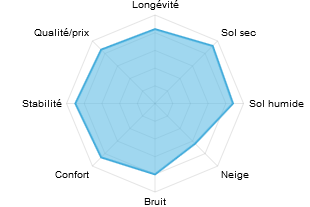

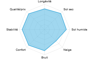

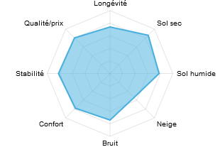

Le Turanza T005 en 225/45/17 91W a bien la protection jante "Rim Guard",mais pas sur les autres indices comme le V et Y.
Donc,je crois que je resterai encore en Bridgestone pour les 5 prochaines années,si je ne change pas ma Leon III bien sûr ;)
De toutes manières,il est très semblable au Continental Premium Contact 6,mais tous les 2 sont loins devant mes ER300 selon ll site Allopneu et même d'autres sites test...
Bridgestone Turanza ER300:
Bridgestone Turanza T005

Il faudrait refaire ta mise en page ...
Ex: G7 TSI 125 DSG7
Re: Choix pneus été 2019
Désolé,j'ai un écran de 23"
FIERZA
Messages : 2285
Message par FIERZA »
Effectivement, ils sont très proches sur ces graphiques ...
C'est là qu'on voit que l' ER 300 a pris un coup de vieux, déjà qu'en 2012 (quand j'en avais eu en 17), quel tape cul ..., alors qu'en 16 il était sympa ...
Ex: G7 TSI 125 DSG7
Ha oui,je me souviens que tu me disais que tu avais des Bridgestone aussi sur ton ex Golf VI et également sur ce modèle et dans cette taille.
C'est sûr que c'est tape cul,mais nos chassie VW ont toujours été sport,donc très raide.
Il me tarde d'avoir ces pneus pour assouplir tous ça !
En conso,les T005 sont quasi équivalent à certains modèles éco (A) pour la conso (B).
Mes ER300 sont donnée pour "E" malgré mes record de conso,j'ai hâte de faire un retour sur ces pneus le temps que je prépare la commande,et une visite chez le monteur ;)
