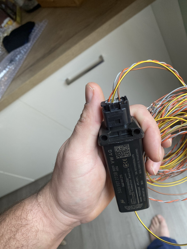

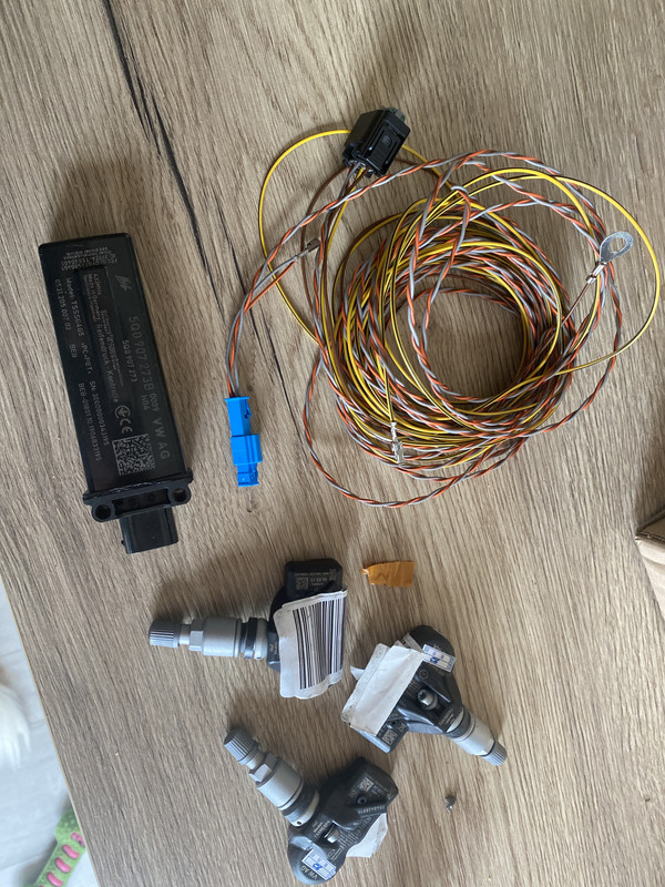

Salut a tous. J’ai recu le TPMS. Quelqu’un la déjà installé ? Si une personne la fais j’aimerai lui pausé quelque question
Golf VII GTD 184cv limestone

Oui c’est une GTD A 3 roue. Les pneu coutent un bras alors je fais dans l’economie
. Non il manque un capteur le gars ne l’avait pas en stock il me l’envoi par la suite.
J’aimerai savoir un peu a quoi correspondent les fils car j’ai des couleur différente des autre j’ai l’impression. ^^. Et si tu aurait un petit câblage pour m’aider sa m’arrangerai bien ^^ niveau codage je pense tout avoir mais c’est surtout le câblage. Autre question. Un emplacement precis à respecter ? Car j’ai pu comprend qu’il fallait qu’il soit derrière. Mais coté passager ou conducteur sa change quelque chose ?

@mikematrix alors oui le système de base fonctionne je fais simplement le retrofit pour un plaisir personnel, une envie de comprendre comment tout fonctionne , et surtout a termes faire le retrofit du blind spot qui a l’air assez conséquent. Au vu du nombre de fil le tpms me parait plus simple.
@Golf24Carat j’ai demandé au vendeur j’attend sa réponse. tu ne la pas installé sur ta golf ? Il me semblait que si

Sayais j’ai trouvé le câblage
. 4 fils donc cava
Borne 1 du connecteur = can low
Borne 2 = +12V
Borne 3 = Can High
Borne 4 = Masse.
D’après d’autre forum et si j’ai bien traduit. Le récepteur doit être au plus proche de la roue arrière coté passager. Il n’y a pas nécessairement besoin de l’avoir sous le véhicule. Il faut respecter cet emplacement car sinon il faut recalibrer les capteur car il se base sur la force du signal pour savoir « quel roue est ou ». Donc si vous le mettez a l’avant il faut recalibrer. Mon installation sera donc au dessus du passage de roue dans le coffre pour éviter une gaine sous la voiture et les joint sur les connecteurs.
Borne 2 = +12V
Borne 3 = Can High
Borne 4 = Masse.

Concernant les fils comme tu dis cela est très clair et simple, mais sais tu où et comment trouver ces emplacements sur la voiture?
Borne 1 du connecteur = can low / Borne 2 = +12V / Borne 3 = Can High / Borne 4 = Masse.
Il me semble qu'il n'y a rien a souder, le kit est composé de "cosses" à clipser uniquement ?
J'ai vu ce type d'installation sur la voiture de Xagico lui l'a installé sous la voiture, mais personnellement je suis pas fan.
Puis niveau étanchéité je ne suis pas certain que cela soit prévu pour.
C'est pour cela que je disais à mon sens de le mettre dans la garniture du seuil de coffre de manière centrale plus ou moins comme l'installation qui est faite sur les A3 8V MQB qui elles sont au centre mais dans le hayon de coffre.
Tu as trouvé une info indiquant qu'il était mieux de le mettre à coté de la roue arrière passager ?

Oui seulement des cosses a clipser. Tu peux trouver sa derrière la poignée pour ouvrir le capot. Et la fiche bleu est sous le volant pour le canlow/high mais on peut led couper et se branché derriere la poigné egalement
J’ai justement vu le tuto de xagigo. Il a rajouter les joint nécessaires a l’étanchéité sur c’est connecteur donc aucun risque.
J’ai vu sa ici: http://www.forum-audi.com/topic-824-bus ... tie-2.html
C’est sur une audi mais le systeme est identique en 433 mhz.

Borne 1 du connecteur = can low /et/ Borne 3 = Can High (les 2 arrivent sur la fiche bleu qui se trouve sous le volant sur Golf7, c'est bien ca ?)
Borne 2 = +12V /et/ Borne 4 = Masse. (on également leur connecteurs d'origine de prévu ? Tu sais où ils sont placé )
Personnellement à choisir je préfère les brancher exactement aux emplacement prévu par le constructeur. (Et ne pas couper ni dénuder les fils existant)
Le Tuto (avec photos) sera intéressant
