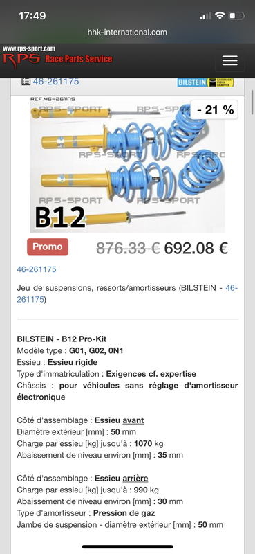

C’est ceux là ? Pour -35mm ?
Adrien 0
Messages : 1275
Re: Rabaissement - Ressorts courts
Message par Adrien 0 »
Exactement, bon sur la photo c'est des ressorts blistein mais tu auras bien des eibach pro kit noir ;)

Salut, je me renseigne sur une modif qui me fait de l’œil, je me pose encore des questions, les pros vont m'éclairer. Je regarde pour un kit complet ressorts + amortisseurs.

Alors oui effectivement les amortisseurs d'origine peuvent supporter le rabaissement jusqu'à -30 si ils sont en bon état mais le mieux étant d'avoir des amortisseurs prévus pour travailler dans la plage de compression détente du ressort utilisé, sans çà ils risquent une usure prématuré ( l'amortisseur), dans le cas ou un remplacement des ressorts uniquement est envisagé, il n'y a qu'à enlever et remettre les ressorts sur les amortisseurs, si on remplace l'amortisseur avec , il est fortement recommandé de remplacer les coupelles par précaution, ça serait bête de devoir tout redémonter pour une coupelle qui claque après 10 000km, la jambe de force de l'amortisseur peut avoir un diamètre de 50 ou 55 en fonction de la motorisation et du châssis, à vérifier avec les numéros châssis, ensuite vous connaissez la musique, charge par essieux, multilink où rigide ect... J'espère avoir était assez clair et désolé pour l'orthographe ;)
Messages : 44467
:Merci: pour ces réponses, je regarde pour un kit complet ressorts + amortisseurs, sûrement en Bilstein.
