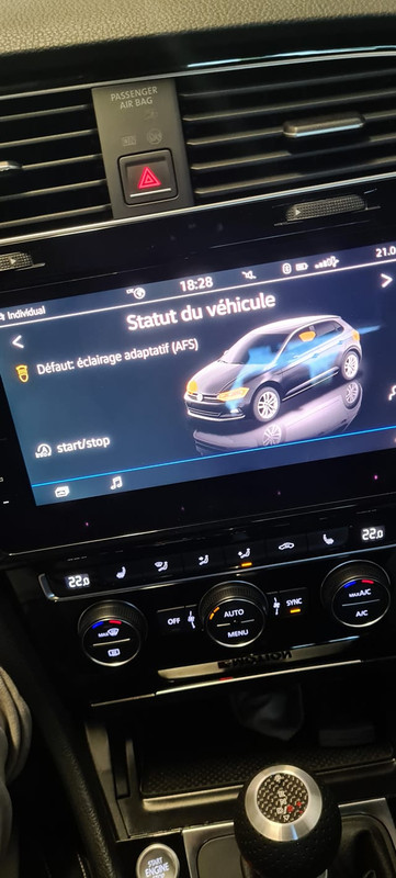

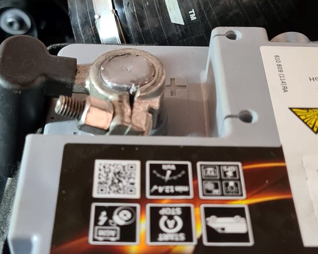

Attention, docteur BVA est à fuir, à part leurs software TVS, c'est des bons à rien.

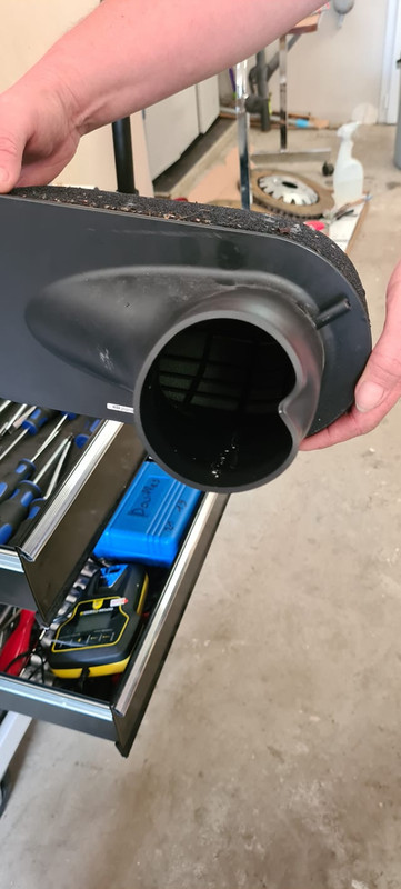

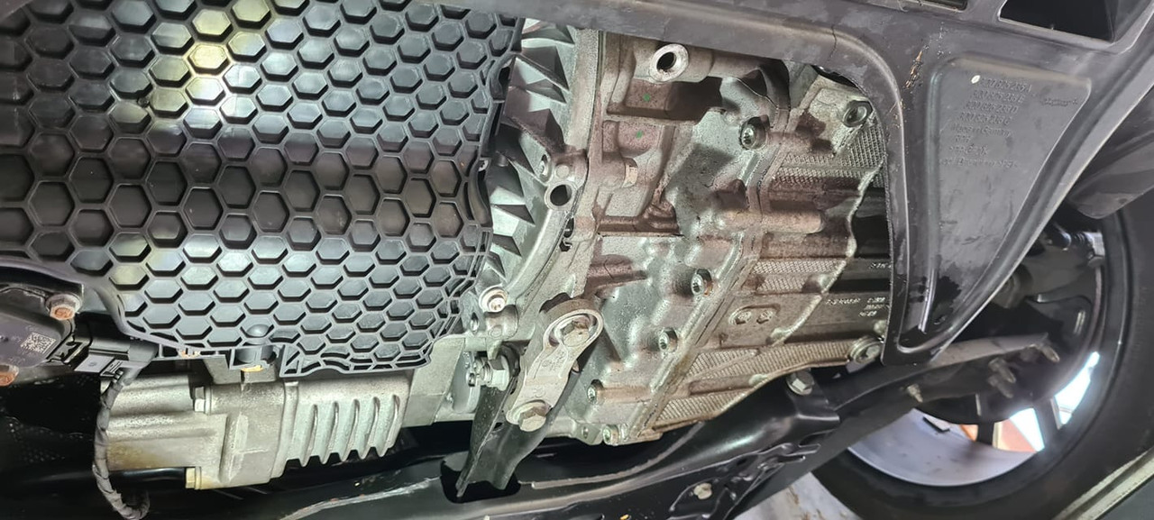

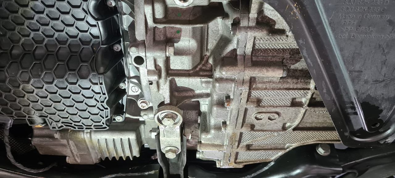

J'ai amené ma voiture pour un changement d'embrayage et j'ai récupéré une voiture dégelasse, pleine d'huile sur pare-chocs avant et aile gauche.
Berceau desserré sur 3 des 4 vis, fuite d'huile car bouchon de vidange mal resserré et fuite d'huile à l'échangeur (ça devait couté trop cher de changer deux joints torique), des codes défauts récurrents du à un capteur d'assiette complètement desserré pret a tomber, la borne de la batterie complètement déformée tellement elle a été serrée fort, le filtre à air de ma boite à air Racingline mort car tellement serré au niveau du collier que ça a déformé et coupé le plastique. J'ai eu confirmation du patron qu'ils serraient tout à la visseuse pour gagner du temps et on voit le résultat.
Et je n'ai aucune prise en garantie car bien sur ça leur coute du temps, donc de l'argent de réparer leur conneries.
