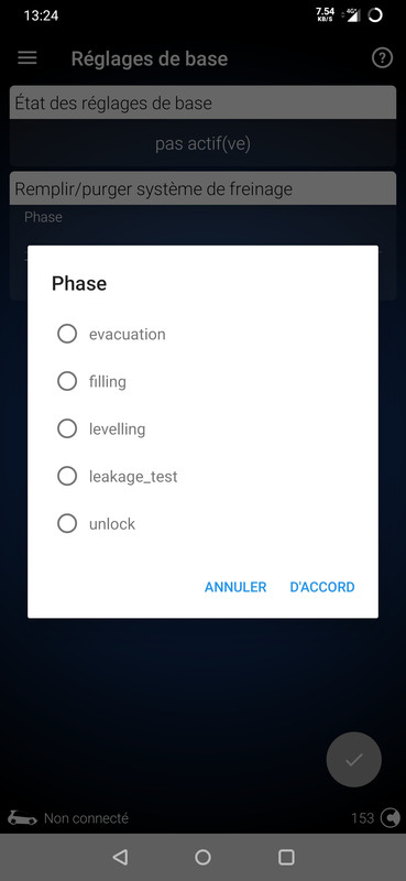

Bonjour, je déterre un peu le sujet, mais pour en revenir a la partie logiciel, il y a effectivement dans obd eleven un reglage de base concernant la purge que voici:
Je ne sais absolument pas dans quel ordre se passe les étapes.
Ca serait cool de savoir ce qu'il faut faire exactement pour faire une purge en incluant cette partie.
