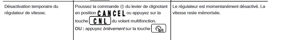

En répondant à ta question quand j’appuie sur le bouton central CNL pour régler la distance de sécurité, et bien mon régulateur de vitesse se désactive tout simplement ! Pas de message pas d’erreur rien !!!
Merci de bien vouloir me donner des conseils pour résoudre mon souci
Messages : 44474
Re: activation front assist
Pour moi si tu as la touche CNL tu n'as pas l'ACC.
Tu as regardé ma synthèse ?
Edit --> en complément dans la notice :study: :

Pour la fonction du bouton n'ai je pas répondu précédemment avec l'extrait de la notice en prime ? :scratch: D'ailleurs as tu la notice ?
Hilfiger84 a écrit : 15 févr. 2019, 22:27
C’est exactement cela tu es fort toi lol elle vient de l’allemagne. Donc du coup il sert a quoi le bouton CNL ?
Simplement à désactiver le régulateur (pas le mettre sur OFF). Comme te l'a dit Titi, tu n'as pas l'ACC.
