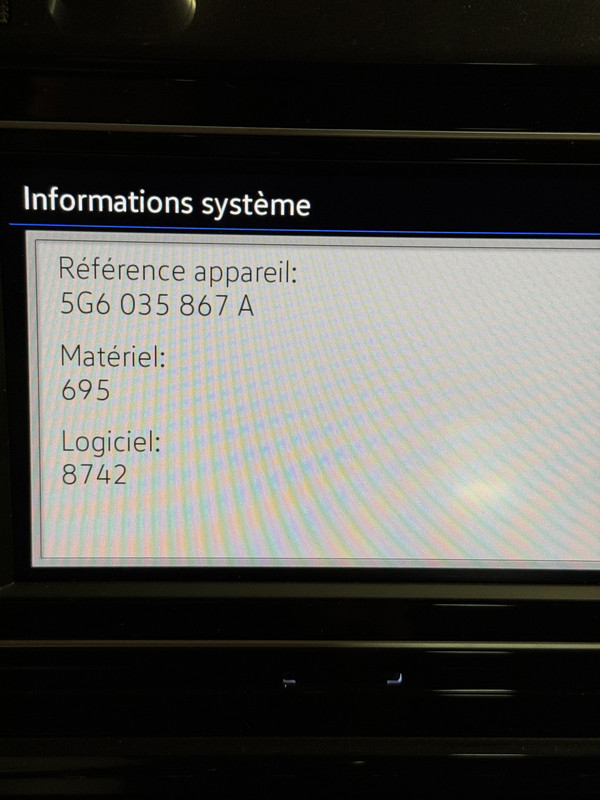

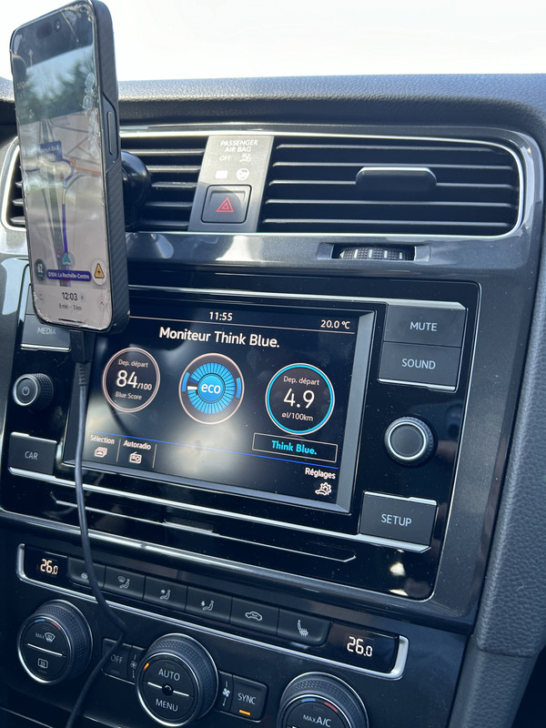

Je possède une golf 7 1,5 tsi de 2019 importer d’Allemagne.
Mais elle ne possède pas le Bluetooth ( ni de port jack )
L’écran existe (il me semble) uniquement en Allemagne (photo ci joint).
Ma question est la suivantes : puis-je faire changer l’écran afin d’avoir accès au Bluetooth et à Apple CarPlay ?
Merci par avance de vos réponse.
Messages : 44474
Re: Changement écran golf 7 2019 (import Allemagne)
:Moderateurs: bonjour @Ntrs je déplace ici, c'est l'unité dans la boîte à gants qui n'est pas équipée, changer l'écran ne t'apportera rien.
