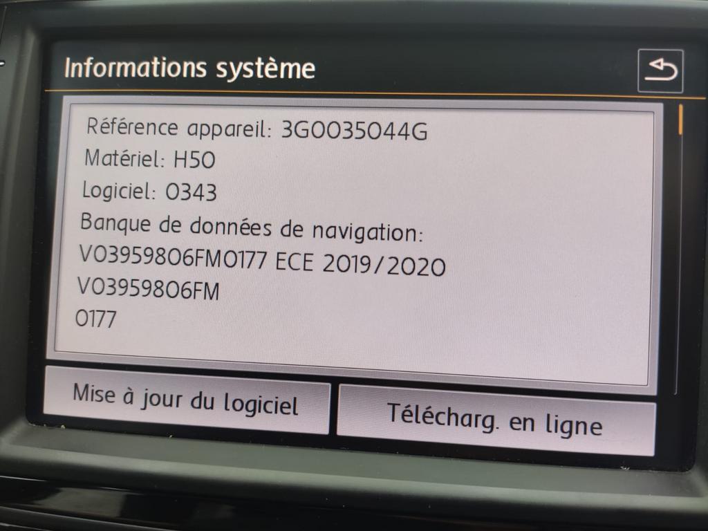

voici les informations suite à mise à jour du concessionnaire le 26/11/2019
