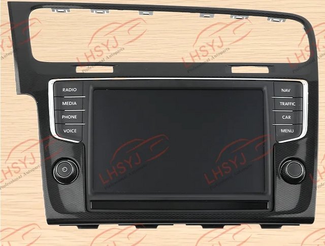

ZizouGTD
Messages : 16
Inscription : 20 juil. 2023, 18:31
Re: Discover Pro en 2ème monte.
Message par ZizouGTD »
@Golf24Carat Merci pour ton retour.
Concernant ton explication sur la compatibilité des écrans et des unités en fonction de la résolution, est-ce que ça marche dans les deux sens ?
Par exemple, je veux acheter une unité DP3 et l'installer avec l'ancien écran du DP1 8" ci-dessous (provisoirement à cause du cadre jusqu'à ce que je trouve une bonne solution esthétique pour l'installation de l'écran 9.2" sur ma gtd). Est-ce que tu sais si ça serait faisable/compatible ? Sinon est-ce que ça fonctionnerait avec une unité DM3?
