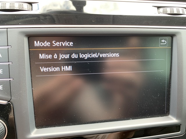

Merci pour les adresses et voici malheureusement ce que j'ai dans le mode service ( appui long menu )
Pas de trace de menu pour voir les codes ???

Si mes souvenirs sont bon faut rester encore plus longtemp sur le bouton menu et un autre menu apparait.

Je ne connaissais pas ce menu caché. Il faut juste rester un moment sur menu, pas besoin d’autres manips.

Voila tu es arrive au menu souhaite.donc tu n as que deux numero supporte et c est pour cela que le concessionnaire n a pas pu te l activer aussi.
Ton autoradio supporte le bluetooth 00050000 et l usb 00030000

Merci encore et je re-essaierai demain ( appui bien plus long ), je devrai pouvoir voir ce menu normalement, y a pas de raison.
