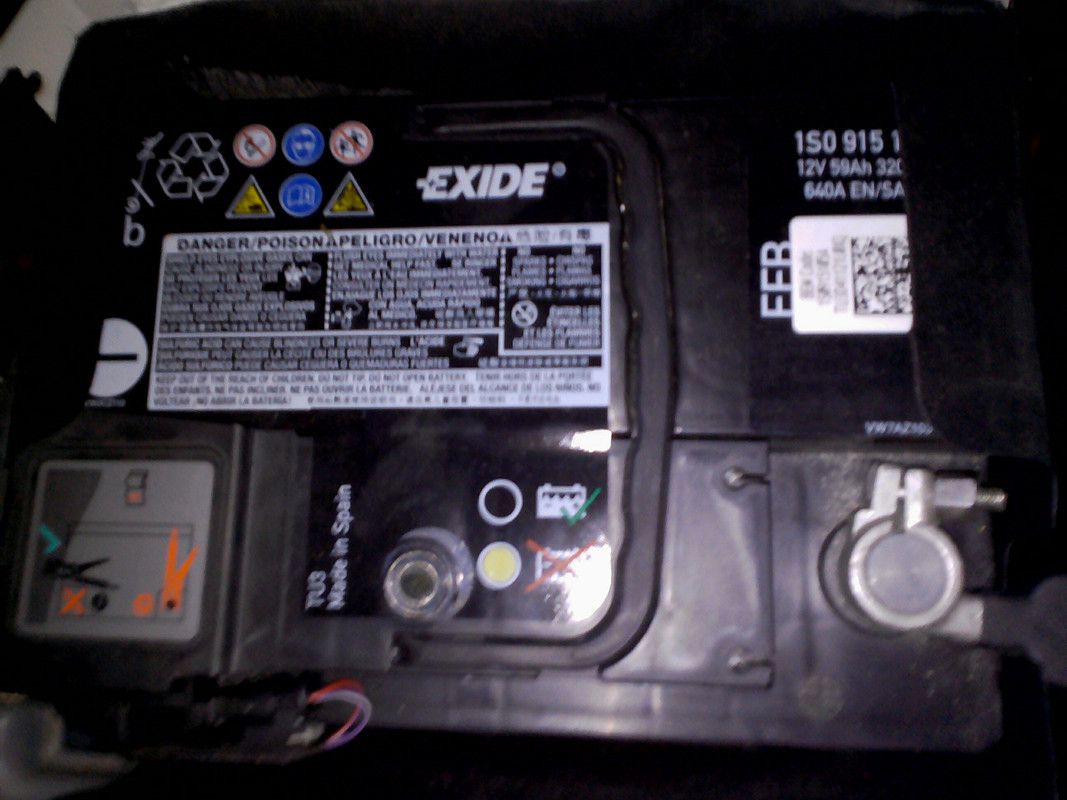

Voici la mienne d'origine et de marque Exide.
Qu'est ce qu'une batterie EFB ?
