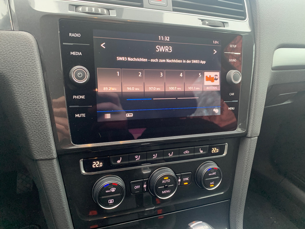

je viens fraichement d'acquérir une Golf 7 Facelift Confortline en Allemagne et je souhaiterais disposer d'Apple Carplay / Android Auto.
Je n'ai malheureusement pas trouvé réponse à ma question en parcourant le sujet.
Je dispose de l'écran ci-dessous avec le bouton SETUP en haut à droite et non APP comme sur les modèles français, ainsi qu'une prise USB sous les commandes de climatisation et une seconde dans l'accoudoir central.
Est-ce possible d'activer Apple Carplay / Android auto ? Je suis allé chez mon CC et après une heure et quart sur le véhicule il est revenu vers moi en me disant que ce n'était pas possible (j'ai de gros doutes...).
En espérant que vous pourrez m'aider.

Déjà il faut regarder dans les menus si vous tu as des commandes qui concernent CarPlay. Sinon, si c'est comme dans la mienne, il faut savoir qu'il n'y a que le port USB de l'accoudoir central qui fonctionne avec CarPlay, celle qui est sous les commandes de clim ne permettent pas la liaison CarPlay.

Merci pour votre réponse, dans mes menus Apple Carplay n’apparaît à aucun endroit. Est-ce pareil pour vous ?

C'est bizarre en effet !! pour ma part, j'ai une touche "APP" à la place de ta touche "SOUND" ???

Moi j'appuie sur le bouton MENU puis sur l'écran sur APP CONNECT
