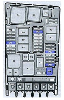

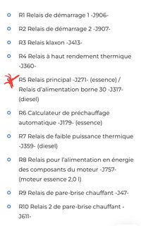

Pense aussi à utiliser la recherche pour trouver, lire et compléter les sujets existants : A priori dans la boite à fusible compartiment moteur, le relais R5, tu trouves des infos ici Schéma fusible Volkswagen Golf 7

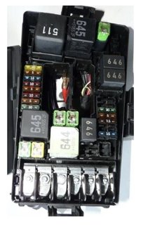

Re: Relais J271
Message par Groot »
Il se trouve dans ta boîte à fusible du compartiment moteur
Image Image Image
