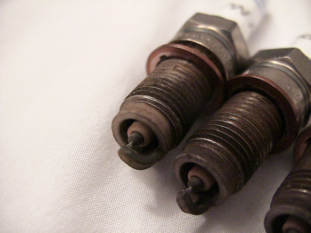

bastos12
Cool...
Félicitation pour ton choix.
On lit des âneries de certains, et journalistes, ou il faut changer son filtre à essence tous les 10.000 km..
Faire un plein sur 3 au SP...du grand n'importe quoi...
Tu fais l'inverse de ce que tu lis ailleurs, et ce fofo te permettra de rouler longtemps...au E85
Ton réservoir moderne ne génère pas de dépôt plus que la moyenne....
Les réservoirs sont même étudiés pour en limiter l'accumulation d'humidité...
Tu fais tes vidanges comme préconisé au E85, tu auras des bougies neuves
Regarde l'expérience de Remundo, et ses bougies.
A en faire rougir nombres de moteurs roulants aux SP....
Tes injecteurs ne seront jamais aussi propres...
Après conversion au E85:
Sur ce fofo on amène des preuves et des arguments...Même si tout n'est pas toujours parfait, et ça ne marche jamais à 100%...
