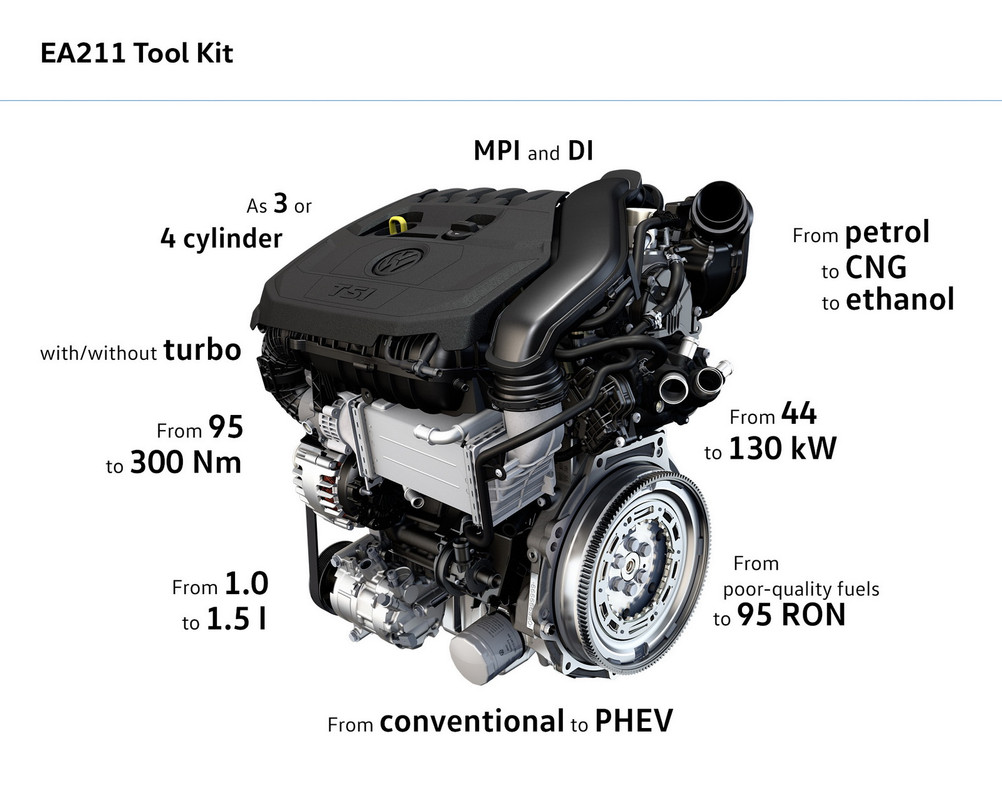

Il faut se méfier des infos des journaleux.
Tout n'est pas compatible, bien sûr.
Les derniers TSI EVO 1,5 l sont par conception, prévu pour le E85
Injection directe comme la Golf MF, FAP ou pas, ça ne dérange pas pour le E85. C'est au niveau des adaptations de l'ECU au fort taux
d'éthanol qu'il faut voir. Avec quelques modif Haut moteur et quelques pièces. Le e85 émet moins de particules, et le FAP mettra
plus longtemps à monter en température. Mais on est pas dans les motorisations diesels...
Et le rajout de sondes, notamment qualité, pour détecter le taux d 'éthanol en amont : ( Niveau réservoir).
