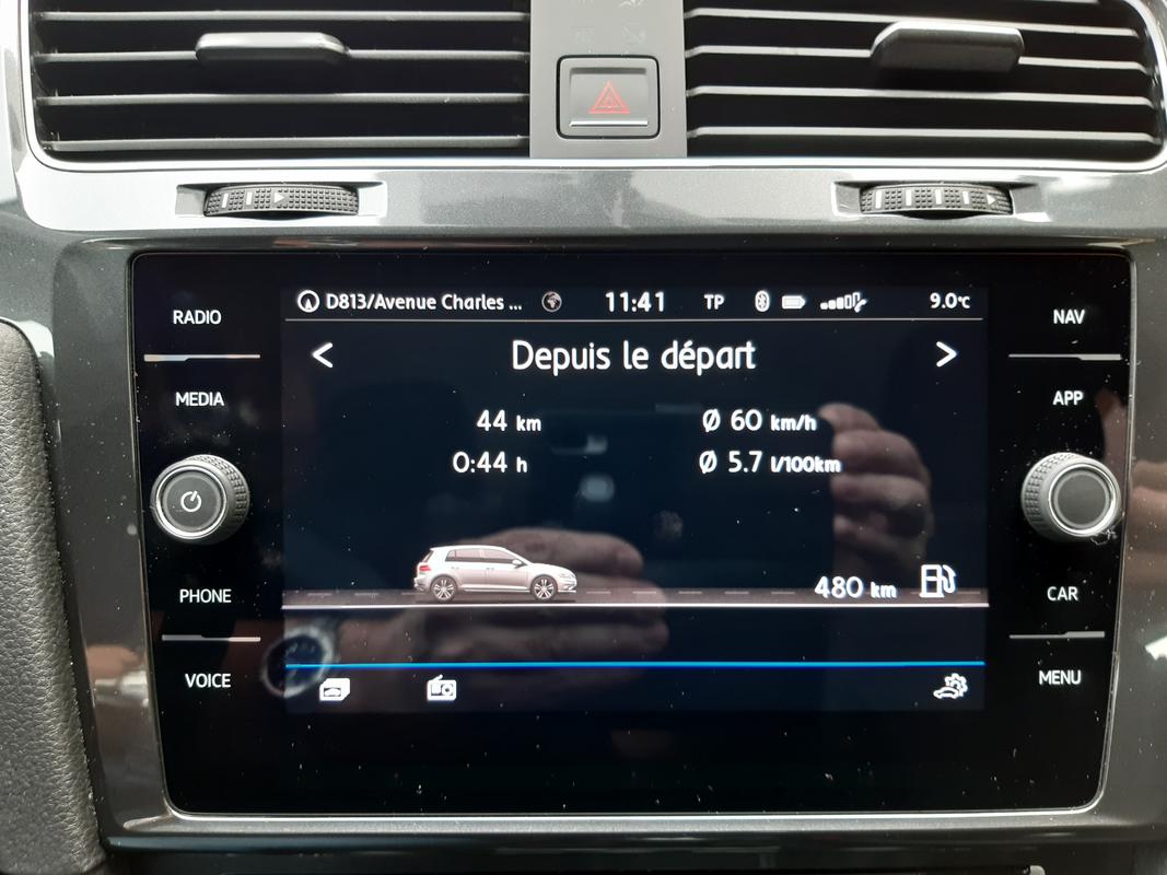

Mon expérience, 2 Golfs MultiFuel natives e85, dont une des premières achetées en France en 2015... De nombreux essais perso sur tous les types de carburants essences existants.
Mais il y a des reprogrammés qui ont des expériences très très intéressantes, plus parlantes, évidemment..
Et on peut arriver à ce genre de conso : (Golf MF), au E85, à 68 cts le litre....
