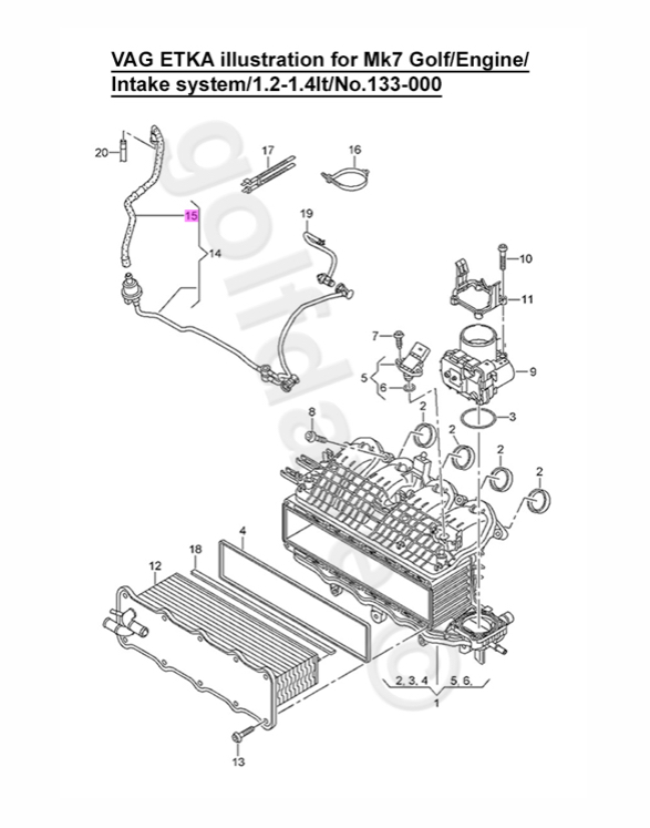

==> Ce bruit proviendrai de la durite cannelé venant du côté gauche du moteur et fixé entre le cache de distribution et le bocal de LDR également.
Voyez les photos sur les quelques pages du lien du forum de Caradisiac page 7 sur la durite à changer,ici marqué en jaune:

Le système de réservoir à charbon actif:
Je ne l'avais même pas remarqué,mais tout y est expliqué et en schéma sur la revue autodidactique SSP511 (page 40) du moteur EA211 (> Mai 2013) que j'avais déjà fourni:
http://elecauto.geott.fr/wp-content/upl ... 0EA211.pdf

Je suis de retour après mon passage de ma révision des 30 000km (21 750km)
Donc,comme prévu,la durite du recyclage des vapeur d'essence lié au filtre à charbon à bien été changé d'après la note interne de mon CC (Seat)
Avant (point jaune):
Après (point jaune):
