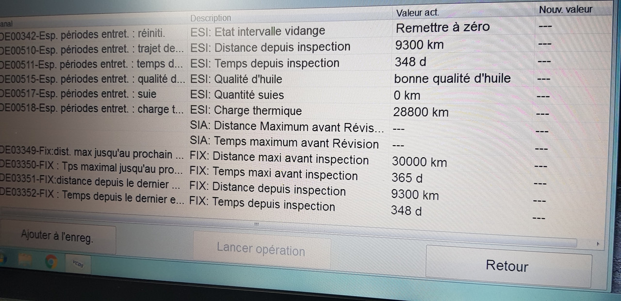

petite question:
à 36 000km le 6 juin j'ai mis filtre et Mobil 1 0w40
et la 43 000km le 1 mars l'ordinateur me dit dans 17 jours vidange
Je ne tape pas tout le temps dedans (ça arrive) je fait pas mal de petite trajet et de la national.
Tu pense quoi
petite question:
Tu pense quoi

Curieux, je ne sais pas quoi répondre.
En service 15.000 km, l'affichage est fixe, non ?
Mauvaise manip lors de la raz ...
- eyo
- Messages : 6841
Re: Huile moteur TSi
Je me demande si vcds à pas merdé,
je vais brancher pour voir les valeurs

@ eyo
Oui, continue jusqu'à l'échéance (vraie) 15.000 km / 1 an au premier des deux attient et tout ira bien ...
