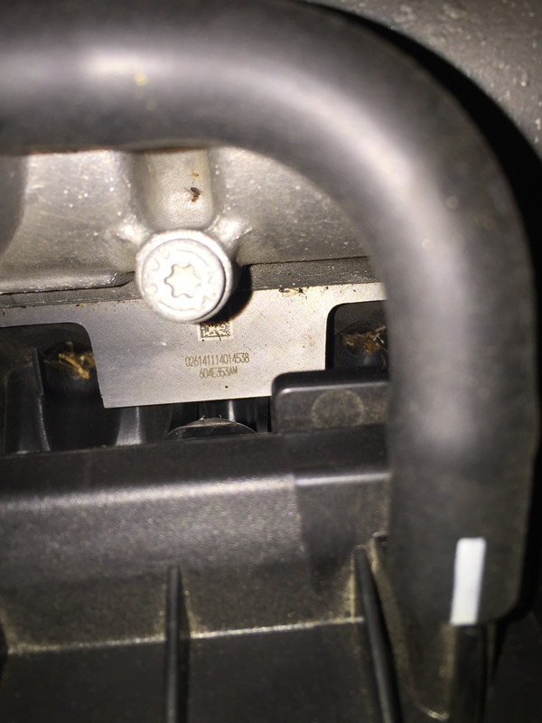

@pehache
Question:
Quelle est la date de fabrication et modèle de ta culasse ?
Tu pourras le voir comme indiqué sur la photo,même sans démontage entre le couvre culasse et la boite à air.
J'ai pu prendre aisément une photo sur la mienne,elle est du 14/11/2014 de modèle 604E353AM
Malgré ton numéro de moteur supérieur à ce qui a été donnée par le TPI,tu n'es pas le seul non plus de trouver curieux ces culasse défectueuse.
