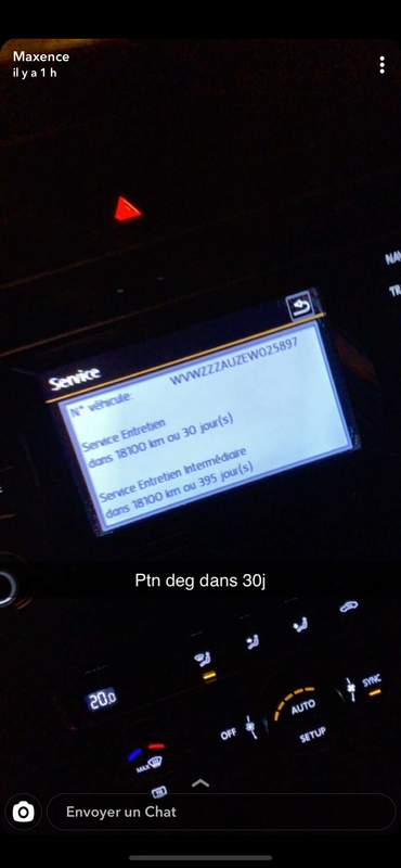

MON MOTEUR EST UN 1,2 tsi 105
Bonsoir, dernier entretien fais en février 2019 il y’a 12000km
L’entretien a étais fait par l’ancien proprio, il m’a expliqué l’avoir déposé chez vw et son ami l’a fais sûrement au black, j’ai juste factures des pièces, filtre à air et filtre hab.
Moi je vais la mettre chez vw ? Mais j’aimerai savoir ce qui dois être fait.
Elle me dis ca ? Que signifie entretien ?
Et entretien intermédiaire ?
Je dois faire changer quoi ce mois ci ? Merci d’avance.
Re: Entretien 1,2 tsi 105
1) Une recherche dans ton manuel.
2) Une recherche pour poster ta question dans un sujet existant...
:roll:
