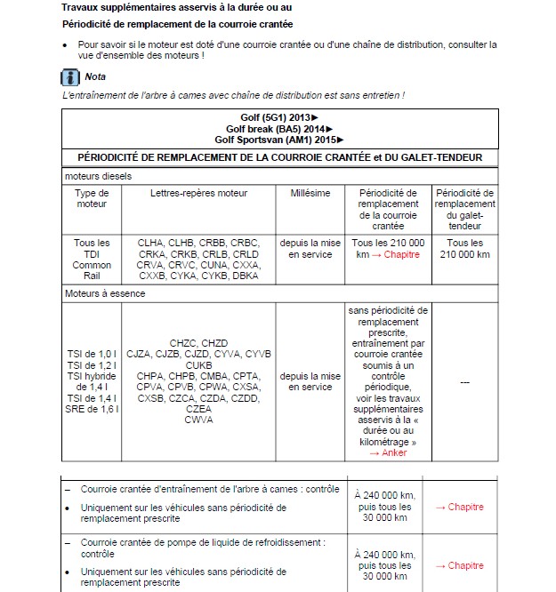

@dodot il y a bien une recommandation VW au plan d'entretien, les ateliers racontent un peu n'importe quoi sans se référer à ce plan constructeur : premier contrôle à 240.000 km sans notion de temps puis tout les 30.000 km, le remplacement n'est pas utile si le contrôle ne révèle pas d'usure prononcée, par déduction ça peut faire la vie du moteur.

Pour se faire une idée de cette recommandation à partir de 240 000km, est ce qu'on a eu beaucoup de témoignages sur des cas de rupture de courroie avant ce kilométrage ? A mon sens non ?

Aucun retour.
J'ai même eux des témoignages qui rapportent des courroies qui tiennent 300000 km.
