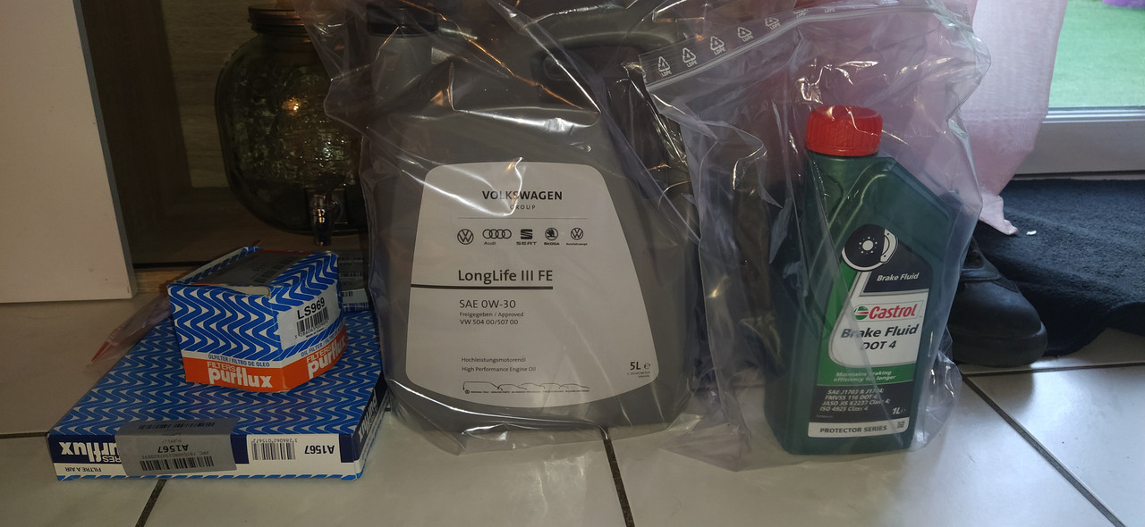

Je suis bien d'accord tu payes le coup de tampon pour la revente... Perso pour ma vidange golf 7 tsi 110 2016 j'ai trouvé de l'huile VW 0w30 longlife III FE à environ 10€/L coût total de l'entretien bougies filtre vidange environ 140€
