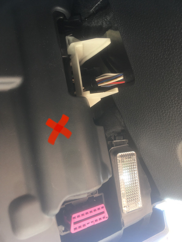

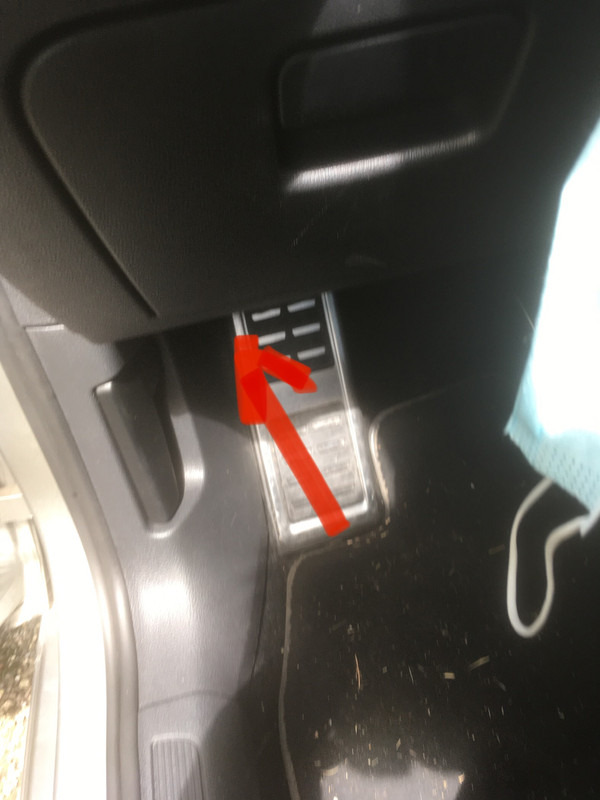

Bonjour à toutes et tous, propriétaire depuis quelques semaines d’une TDI 150, j’étais ennuyé par des petits bruits parasites sur les routes au goudron légèrement détérioré. Le bruit vient de là dessous

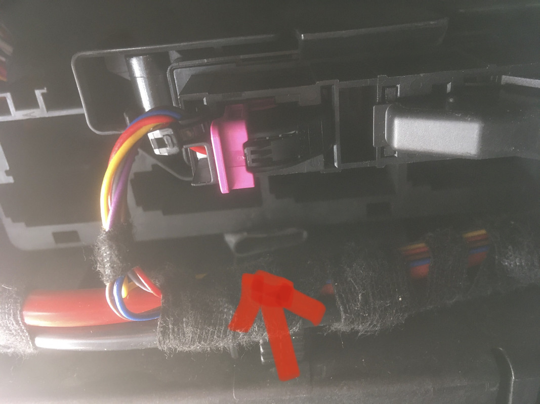

Après avoir démonté cette plaque, une vis torx
J’ai inséré un petit morceau de chambre à air sous le support de connecteurs
Depuis plus de bruit. Bonne journée
