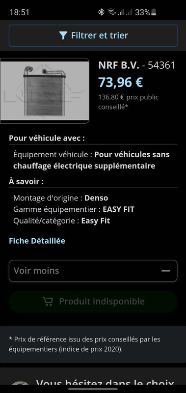

Lol, va falloir je le change moi ce radiateur quoi.
Tu aurai un lien du radiateur que tu as pris, ca m'en propose plusieurs je sais pas faut lequel.

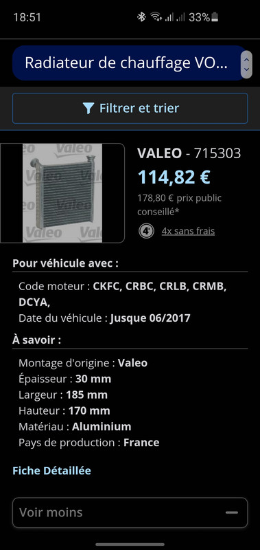

Il y a deux montages valeo et denseo, plusieurs choix de marque.
Mon bloc tdi 150 crbc 2013 a un valeo d origine remplacé par le même valeo.. je croise les doigts.
Pour etre sûr demontes le cache console centrale tu verras le type.
Jettes un oeil sur le topic purge de radiateur je pense. Tu auras toute les informations.
Les prix ont bien augmenté ! Certains l ont acheté à 40eur par exemple.
Je viens de voir, sans chauffage additionnel ca serait le montage valeo.

Denso.
C'est des flexible en dur, doit etre la galere a demonter ca non.

Impossible de trouver le denso en stock,
Y a d'autre marque compatible comme fig air,
https://m.piecesdiscount24.fr/13865567-nrf
https://www.oscaro.com/radiateur-de-cha ... KcnbQefUiZ

Tu peux prendre une marque différente mais de système de montage denso.
Regardes ici pour le demontage Purge suite remplacement radiateur de chauffage
