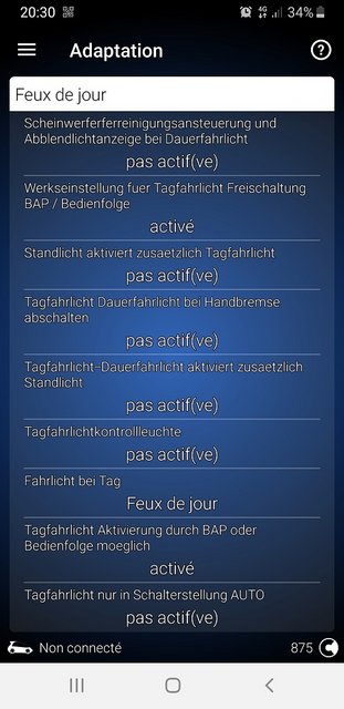

Pour désactiver les feux de jour avec OBD11 j'ai juste fait ça :

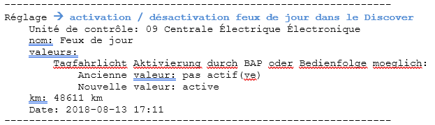

Pour activer / désactiver les feux de jour via le Discover, avec OBD11 c'est comme ça :

Lichtfunktion A = Blinken Links Hellphase
Lichtfunktion B = not active
Lichtfunktion C = not active
Lichtfunktion D = Daytimes Runnings Lights, j'ai mis ce codage car je n'ai pas "Tagfahrlicht" et avec la traduction "feu de jour", je pense que cela correspond. Si ce n'est pas le cas, dis moi ce que je peux encoder à la place ? :scratch:
Lichtfunktion E = Blinken Links dunkelphase
Lichtfunktion F = not active
Lichtfunktion G = not active
Lichtfunktion H = not active
Résultat : Les US fonctionnent uniquement sur la sélection "feu de croisement". Sinon peut importe la séléction, ceux-ci clignotent normalement.
Ils ne fonctionnent pas non plus avec les anti-brouillards d'activés, alors que de base, oui.
110 Cv 18" - SILVER R-LINE - US - C/L Home - Ambiance kit - Light Auto + Assist
Ma Golf VII
Messages : 44504
Re: Codage Feux US (Désactivation impossible)
Bien tu as déjà quelques choses de plus propre non ?
Le codage Daytimes Runnings Lights doit être ok je vérifie en rentrant je n'ai rien sous la main.
Par contre ce qui m'étonne c'est que ça fonctionne avec le commodo en position feux de croisement ... normalement si tu as mes codages ça ne fonctionne que si pas de feu allumé, donc position 0 ou auto et feux inactifs car luminosité suffisante. Tu ne confonds pas tes positions de commodo ?
