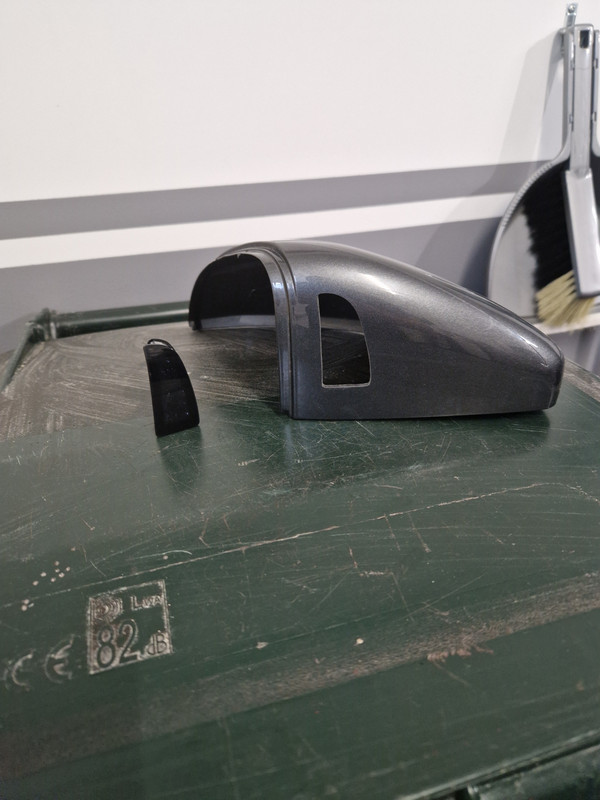

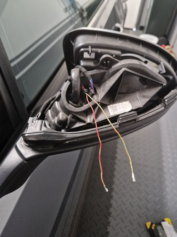

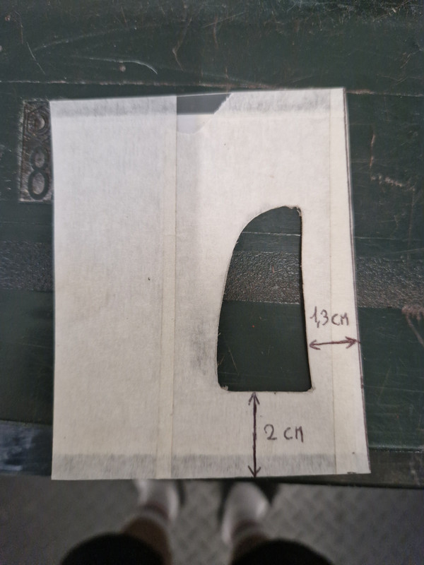

Bonjour voici un petit tutoriel pour la modification des retroviseur avec les Blind Spot.
1- on retire le miroir
2- on passe le fil de connexion devant
3-on connecte la nouvelle fiche livrait avec le kit
4- avec le gabarit on le positionne sur la coque du retroviseur pour faire le marquage
5- on découpe avec une dremel au millimètres
6- on positionne le capteur à fleur et on colle le tout.
7-on remonte et on teste operation réussi
Vous trouverez le kit pour 28. 31 €sur alixerpres.

Merciiii c est un super tuto et le résultat a l air parfait merci pour le partage ça doit pas être simple pour bien faire les angles tu as utilisé des fraises et des disques ? La nuit tu ne trouves pas ça trop lumineux ? Perso c est vrai que la journée la petite icône sur la glace c est pas super voyant , idéalement ça aurait été parfait que vw prévoit l icône la nuit et la led latérale la journée... en tous les cas merci c est super toutes tes modifs !👍🏻
gtr
Messages : 930
Voiture : golf 7.5 GTI
Re: [TUTO] Blind-spot retroviseur
Message par gtr »
Le travail c'est tout à la dremel
