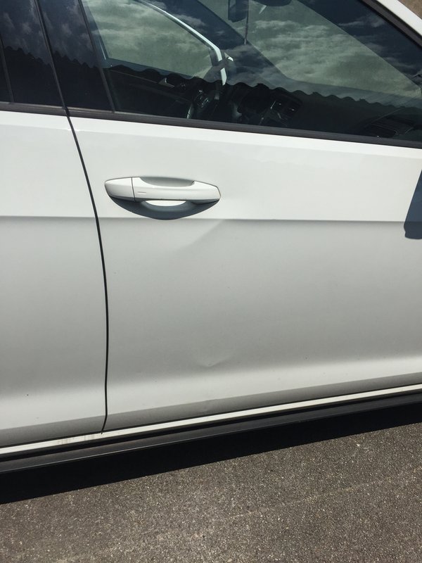

On se rend pas vraiment compte des dégâts en photo mais voilà à quoi ça ressemblait sur ma GTD ;)
J’avais 2 zones de déformation assez prononcées + un enfoncement au niveau de la poignée.
La réparation était impossible sans peinture d’après les avis que j’avais eu mais je n’étais pas allé voir des pros du debosselage, simplement des carrossiers.

Le souci va être l'arrête sous la vitre. Pour retrouver la forme, il va y avoir du boulot.
Le prix est assez variable d'une personne à l'autre et dépend de la complexité du boulot.
Ca va de 50€ la bosse à 100€, au moins, quand c'est compliqué.
