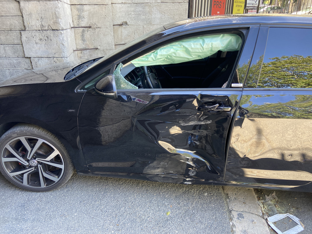

Je possède une Golf 7 facelift TSI 115 de 2019.
Après un accident qui est survenu il y’a 2 semaines, je dois changer ma portière Conducteur ainsi que remonter les deux airbags rideaux et l’airbag du siège conducteur.
Je suis donc à la recherche de portière conducteur « d’occasion » et je me demandais si certains d’entre vous saurez si les portières de Ph1 seraient compatibles avec les Ph2.
Pour l’intérieur j’ai un vendeur qui me propose un intérieur GTD 2016 (sièges banquettes et panneaux de portes) pour pas trop cher, donc j’me demandais si les sièges étaient également compatibles sur ma golf, ça me permettrait de profiter de l’accident pour upgrade mon intérieur sur celui de la GTD qui est plus jolie à mes yeux.
Voilà j’espère que le forum pourra me venir en aide !

:( elle n'aura pas roulé longtemps en bon état celle là :evil:
Pour les sièges je pense que c'est ok sans soucis, la porte aussi à priori car c'est la partie phare / aile / pare-choc qui change, ça reste adaptable si tu changes l'ensemble.
Pour la porte vérifie sur ETKA les références, le sujet est disponible sur le forum : :coucou:

Merci @titi73, j’ai pas vraiment tout compris sur le fonctionnement de ETKA, ça reste assez complexe encore mais j’ai réussi à avoir la référence que je voulais.
Les réparations commencent d’ici la fin de la semaine, hâte de la retrouver toute neuve. Je serai plus prudent à l’avenir :roll:
Je pense également profiter du remplacement de l’airbag du siège conducteur pour changer les sièges intérieurs sur des selleries plus jolie
Hâte de vous partager tout ça !!
