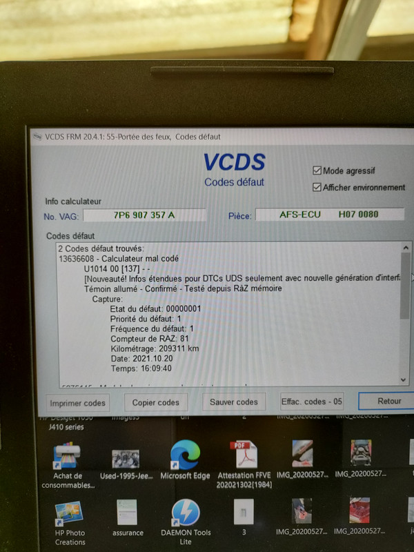

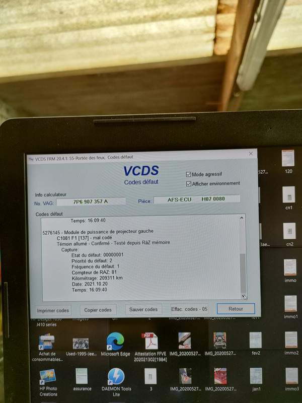

Salut ayant changé un module de gestion afs qui a fait pris l'eau sur ma golf 7 Gtd, j'ai quelque problème l'afs ne marche plus et j'ai quelque code erreur
Si quelqu'un pourrait me filé un coup de main ce serais génial
Et en même temps il n'y a pas moyen d'augmenter la luminosité des xénon parce que je trouve ça vraiment pas fou l'éclairage
Merci d'avance

Le module que tu as monté n'est tout simplement pas codé ,il faut juste mettre le codage de l'ancien

Faut trouver le codage du module et recoder .Soit tu trouve le codage sinon VW
