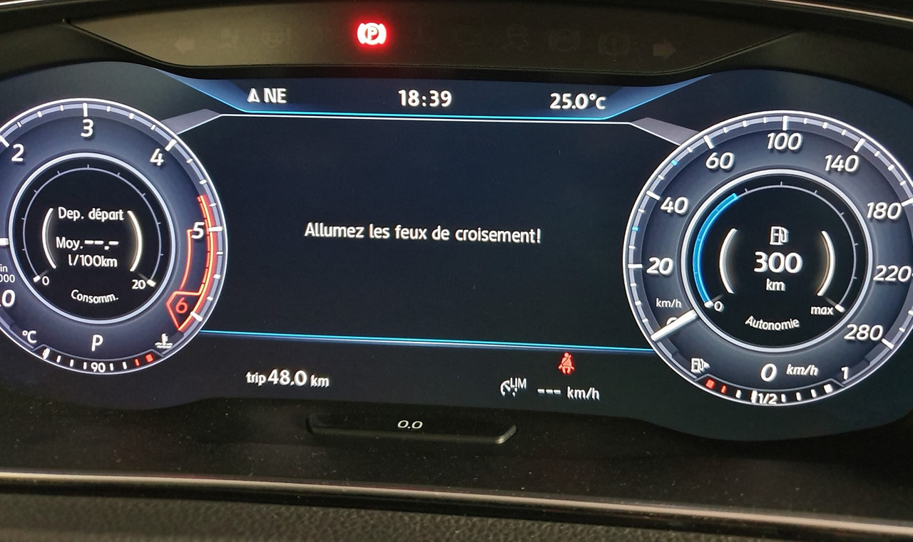

Ce message pénible apparait trop souvent sur AID alors qu'il fait plein jour voici comment le désactiver avec VCDS et OBDELEVEN :cheers:

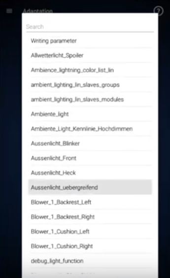

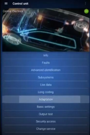

CENTRAL ELECTRIC / ADAPTATION

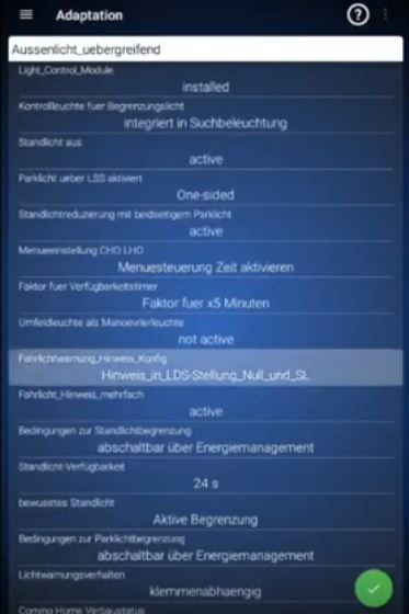

AUSSENLICHT_UEBERGREIFEND

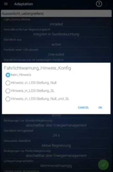

FAHRLICHTWARNUNG_HINWEIS_KONFIG

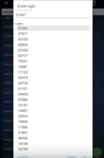

COCHER ET VALIDER / KEIN_HINWEIS
CODE SECURITE /31347
