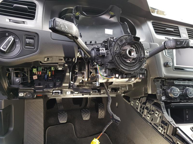

Nous allons maintenant déposer les commodos et le slipring pour ensuite les désassembler. C'est assez simple.
Tout d'abord, il faut défaire les connections (on voit que j'ai déjà commencé au dessus)
Pour la dépose, il faut enlever la vis en dessous de la colonne de direction,(centre de la photo)
Ensuite cela vient tout seul (vérifiez bien de ne pas avoir oublié de prise)
Séparons maintenant les commodos du slipring. Il faut défaire une vis et quelques clips. Attention ne touchez pas à ceux qui font le tour de la partie circulaire du slipring. ça ne sert à rien, et je pense que ce ne serait pas une bonne idée.
la vis :
les clips :
voici l'aspect de la colonne de direction, nous sommes prêt à remonter

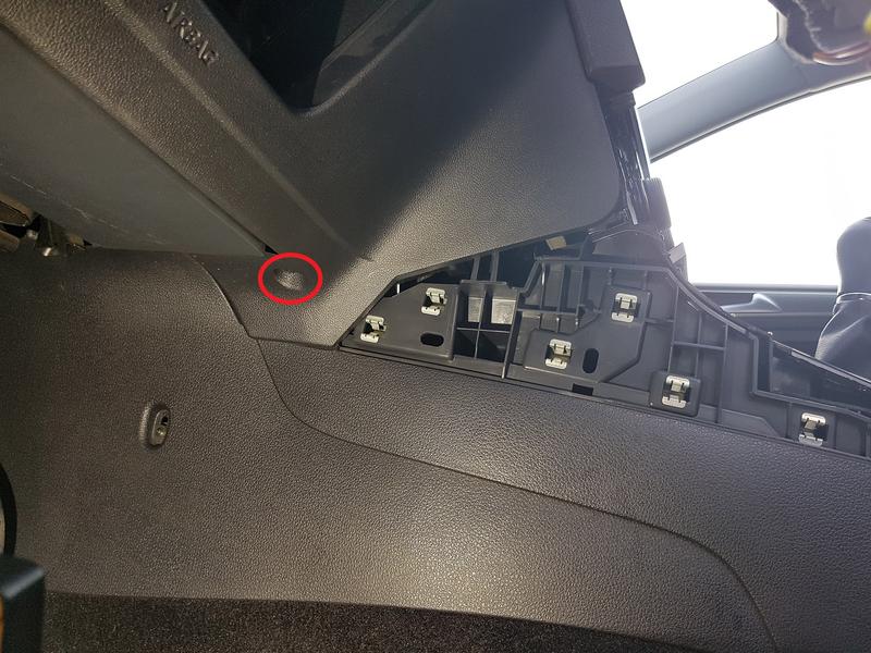

Il faut déposer le cache autour des commandes de clim en tirant par en dessous.
on accède à une vis (entourée en rouge) qu'il faut deviser pour déposer ensuite le coté de la console.
En tirant vers soi et le haut il se dégrafe sans trop de difficultés.

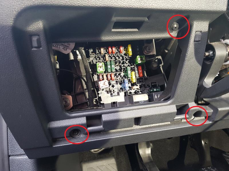

Dépose petite boite à gants coté conducteur: Il faut presser fermement les deux cotés dans le sens des flèches et tirer vers soi.
On peut maintenant dévisser les CINQ vis tenant le cache du dessous.
Vous en trouverez 3 à l'emplacement de la boite à gants conducteur démontée
1 coté console centrale
Et la dernière derrière un cache (à démonter avec un outil plat) juste à l'entrée coté conducteur, pas loin du rotacteur des phares.
On dépose le cache et nous en somme là Promis! on ne démonte plus rien :D

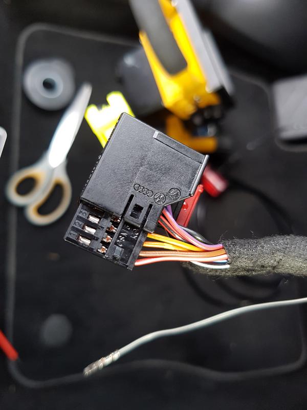

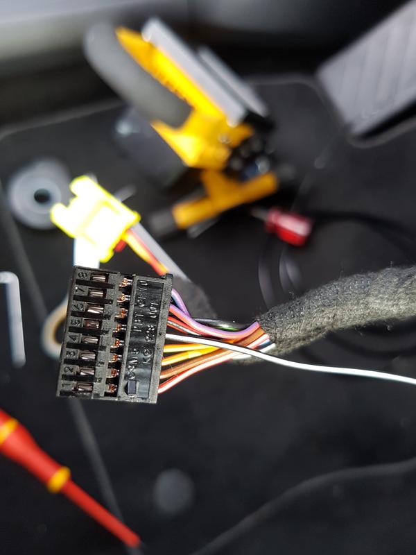

Il est équipé d'un embout à chaque extrémité à insérer dans les prises, et on voit qu'une partie est renforcée. C'est celle qui est coté moteur. Mais ils ont été un peu pingre sur le renfort qui est un peu court. Je vous conseille vivement de le renforcer jusqu’à une vingtaine de cm de la prise intérieure. l’idéal étant de le faire avec une gaine thermo, mais un ruban électricien noir fera l'affaire . Les 20 derniers cm, seront protégé plus tard.
Voici le câble "préparé" si le ruban n'est pas collé parfaitement , ne vous inquiétez pas, bien au contraire, il a pour but de protéger contre une friction éventuelle.
Nous voici à un passage un peu délicat. J'ai choisi de passer le câble dans un passage en plastique sous le volant , il trouve sa place avec ceux existants, prévoir quelques petits colliers pour fixer l'ensemble. Ne serrez pas trop, car il faudra faire un ajustement.
IMPORTANT, il faut avoir en tête que la position du volant est réglable, le câble devra donc tenir compte de ceci en laissant un léger surplus, et s'assurer qu'il ne se coince pas dans l'articulation de l'inclinaison du volant.

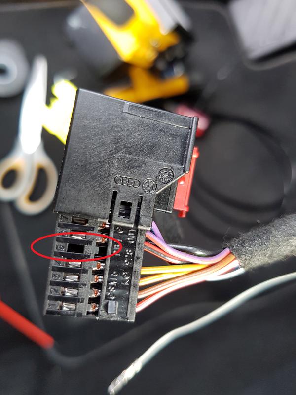

Ensuite on connecte l'embout dans la prise. C'est assez simple, elle se démonte en jouant sur le levier rouge
En faisant glisser l'entourage noir, on découvre les emplacement des connecteurs, on voit que le numéro 5 est libre, c'est là qu'il faudra se brancher.
Observez bien le sens des connecteurs déjà en place pour voir dans quel sens il faudra insérer le nouveau. Vous allez sentir un clic de verrouillage. Mais assurez vous qu'il soit correctement bloqué. Ce serait bête qu'il glisse vers l’arrière quand vous brancherez l'ensemble, provoquant une panne pas facile à trouver.
Il faut maintenant remonter le cache de la prise et avec du ruban électricien solidariser le câble avec le début du faisceau (d’où les 20 cm de libres tout à l'heure), ajuster le câble et serrer les colliers. Vérifier qu'il ne coince nulle part, et possède assez de jeu pour le réglage du volant.
Ce passage délicat terminé vous pouvez rebrancher la prise. Le reste est plus simple.

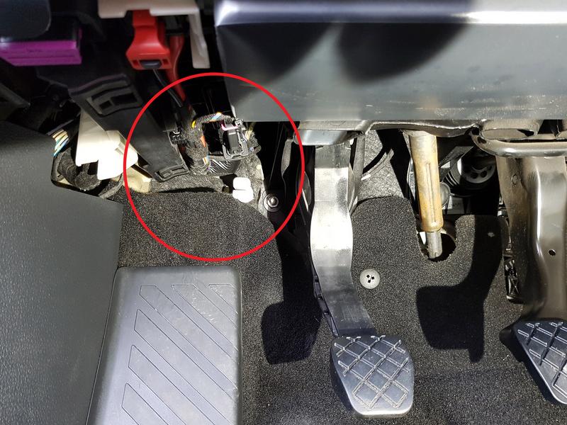

On va passer maintenant le câble dans le compartiment moteur. I faut faire une "aiguille", c'est à dire fixer l'autre bout du câble à un support un peu plus rigide . Un bout de gros fil de fer par exemple en utilisant un ancien cintre métallique, ou un rayon de vélo ou équivalent.
On fixe le câble avec du ruban électricien à 2 cm du bout de l'aiguille. sur une longueur de 3/4 cm suffit mais il faut qu'il soit assez bien plaqué pour ne pas être arraché ou tordu lors de la traversée.
Il existe un passage vers les pieds conducteurs il est par là:
rapprochons nous dans la zone du rond rouge...
on finira par y trouver une pièce en caoutchouc avec 2/3 passages de libre, il faut en percer un de dispos (moi j'ai utilisé un petit tournevis) attention à ne pas blesser les faisceaux aux alentours.

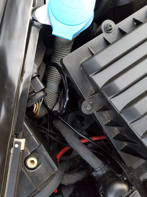

Avant de passer le câble, regardons coté moteur
Il faut arriver jusqu’à l'avant du calculateur ou il y a la prise. (rectangle bleu) Le câble est assez long et il y a même de la marge. La batterie est déposée , on peut même démonter son support (je ne l'ai pas fais). Le câble arrivera depuis la zone en dessous du rond rouge.
vu plus en détail ...
Il sortira par là bas au fond.
Vous pouvez maintenant passer l'aiguille avec le câble sur une bonne 20taine de cm. J'ai ensuite enlevé l’adhésif de l'aiguille et tiré le câble seul. (et retiré l'aiguille bien sur) Il longe le calculateur, et j'ai lové le surplus . Il se situe vers le remplissage du lave glace, prêt à être connecté par le concessionnaire.

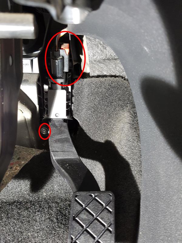

Changement de la pédale d’accélérateur.
Sur cette photo, on voit le principe de fixation: Un axe (flèche du haut) est pris dans une petite gorge. La vis du bas (donc flèche du bas) l'empêche de se sortir. Il suffit donc de la deviser, puis de dégager l'axe en tirant l'ensemble vers le bas puis d'enlever la fiche .
On voit bien la vis, et la fiche à débrancher. On remplace par la nouvelle pédale on s'assure que c'est correctement fixé.

Après des heures de recherche sur le net je vois deux sites allemand qui propose ceci, donc c'est possible :cheers: .
Dans la foulée achat de la commande sur e-bay et du kit regul sur ahw-shop. Le montage de la commande sur le volant m'as donner du fil à retordre, ensuite pour le reste ce n'est pas trop compliquer et au passage je tiens à féliciter alain48 pour son tuto :Top: .
Pour le fameux câble à brancher sur le pin du calculateur moteur j'ai trouvé le n° du pin avec Elsawin, pour info pin n°70 du connecteur T91, valable pour code moteur CHHA et CHHB.
Du coup pour la validation je suis allé en concession française, en 1/2 heure c'était fait .

Il faut obligatoirement passé chez vw avec les codes pour l'activation, tu ne peux pas l'activer avec Vag-com ou autre.
Ensuite il faut bien vérifier que tu as le câble de la commande qui va au calculateur moteur.
Et pour le limiteur de vitesse il te faut le contacteur pied à fond "kick-down" sur la pédale d'accelerateur.

J ai regardé au niveau de la pédale. Il semblerait que j ai la pièce.
Pouvez vous confirmer ?
Par contre, pour le module il faudrait démonter la batterie pour pouvoir voir s il est bien branché.?
Fabio
Messages : 94
Inscription : 07 août 2019, 15:25
Voiture : Golf 7 GTI PP
Re: [Tuto] montage regulateur vitesse
Message par Fabio »
Pour être sur que tu as le contacteur sur la pédale d'accélérateur, tu appuie à fond et tu devrais sentir un cran.
Il faut que tu es un câble qui part de la borne n°5 au niveau du commodo et relier au calculateur moteur, sans se câble sa ne fonctionnera pas.

Ceci dit, tu ne démonte que des caches plastiques, le volant et échange les commodos. C'est la concession qui intervient sur la partie calculateur. Il faudrait poser la question à quelqu'un de plus compétent sur ce point.
