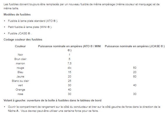

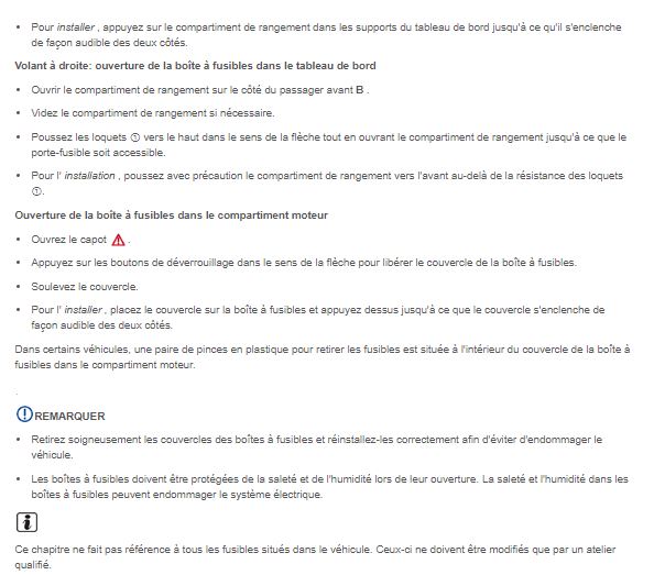

J'ai ça dans mon manuel, si ça peut t'aider
Golf 8 eTSI
