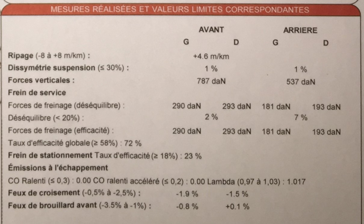

Re: reglage parallelisme
Mon CT est passé avec les valeurs mesurés.
