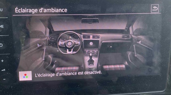

En revanche, est-ce que certains ont trouvé pourquoi l'affichage de l'intérieur du véhicule disparaissait.
Moi dans le menu clim et ambient light je n'ai plus l'affichage de l'intérieur du véhicule, comme sur ces photos.

Tu t'es pas trompé sur le codage tu as bien tout suivi ? Car moi je n'ai pas eu ce souci en suivant ce liens

Pour ma part, c'était en one click de l'obd eleven.
Et ça me fait pareil pour le menu clim.

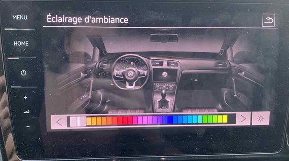

ALors j'ai réussi à coder toutes les couleurs car j'arrive à avoir toutes mes couleurs comme ci dessous :
Et quand j'essaie ça :
Channel: Interior lighting, parameter :p_ambientelitch_verbauinformation_HMI
-Old value: 0
- New value: 11111111
Channel: Interior lighting, parameter :p_ambientelitch_verbauinformation_HMI_2
-Old value: 0
ça, ça ne fonctionne pas mais est ce important ? je ne sais pas encore je sais juste que j'ai perdu le plancher et les portes pour la puissance.
