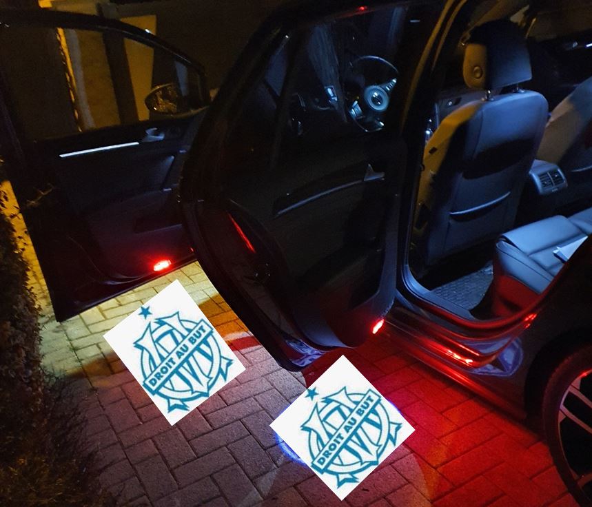

@Snike tu a fait des photos du coup de ton câblage et branchement comme t’est pin était déjà pris ?
Re: [TUTO] Ajout lumières bas de portes
J'ai repiqué dessus , soudé et isolé !!
Vu que tu ne fait que l'avant, c'est pareil des deux cotés.
:!: Pour ceux qui font l'arrière, vérifier que le plastique au niveaux des bas de porte ne gène pas avec la prise.
Moi j'ai du faire une petite découpe intérieur propre pour pouvoir les mettre.
:!: Pensez que le coté AR Gauche, c'est le fils n°2 et le coté AR Droit, c'est le fils n°5 en partant du bas (pour le fils marron)
Pour le rouge c'est le même de chaque coté.
Ne pas oublier le scotch tissus autour des fils pour éviter les vibrations dans les portes
L'installation est fini mais je vais attendre la nuit pour les photos. :pictures:
A ce soir :coucou:

@Snike tu na pas de courant résiduel à l’arrière porte fermés ?
@gladatorius Oui effectivement c'est bien noté mais j'ai cru à des photos répétés du coup j'avais mal lu !
@GTO Non aucun résiduel. Après est-ce le faite d'avoir fait le choix de repiquer et soudé ?
Chose promise, chose due !!
@Snike :Top:
Beau boulot ça me donne envie de faire l’arrière. :lol!:
Tu as le lien de tes éclaireurs ? (Qui ne font pas de courant résiduel)
Tu es sûr d’avoir bien regardé porte fermé si il n’y avait pas une petite lumière même légèrement allumé ?
@Golf24Carat Je viens de revérifier......effectivement si la golf est en position ouverte (télécommande) et porte fermé, il y a ceux de l'arrière qui reste allumés.
Je n'avais pas bien vus. ooohhhhh !!!

@Snike a l’avant ont t’ils exactement le même fonctionnement que les seuils de porte du coup ? Ou y a un décalage ?

Mais je suppose que l’éclairage est beaucoup plus faible que lorsque la porte est ouverte. :roll:
Je rajoute aussi une question en plus de celle de GTO.
Ton éclairage de porte s’allume et s’éteint progressivement ou non ?
Tu as aussi un bouton pour changer le logo entre logo Vw et OM ? :clown: ^^^^
@GTO A l'avant la temporisation est exactement la même que les seuils de porte.
@Golf24Carat A l'arrêt, l'arrière , porte fermé, ils sont aussi fort que la porte ouverte mais demain mation je vais vérifier (il fera encore nuit) s'ils s'affaiblissent le moteur en route.

Alors après vérification, lorsque je ferme mes portes, les lumières de bas de porte s'éteignent aussi !!
Saut une !!!! celle qui est AR gauche. celle -ci reste allumé mais je ne sais pas pourquoi
Tytoine
Messages : 615
Message par Tytoine »
Bonsoir George,si la led reste légèrement allumée (courant résiduel)il faut mettre une petite résistance de au moins 400 ohms et elle sera bien éteinte ...
Non pas "légèrement" justement......elle est "allumé".
Elle ne s'éteint que lorsque je ferme la voiture
